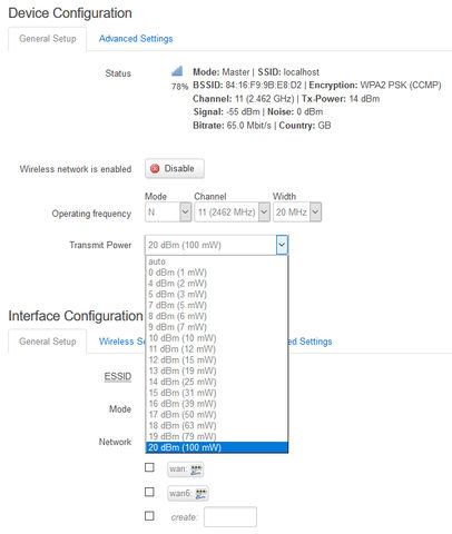

ja még valami eszembe jutott
WIFI erősség most auto-n van, de kevésnek találom mennyire vehetem fel, vagy kezdjem el felfelé állítani ameddig nem érzem megfelelőnek?
Ha 5GHz-re állítom a szomszédol se lesz bajom
az itthoni eszközök mind tudják az b/g/n -t egy kérdéses eszköz van egy Lenovo tab a gyerek barátnőjéé annak állíthatok be külön 2,4Ghz-t mondjuk vendégnek? -

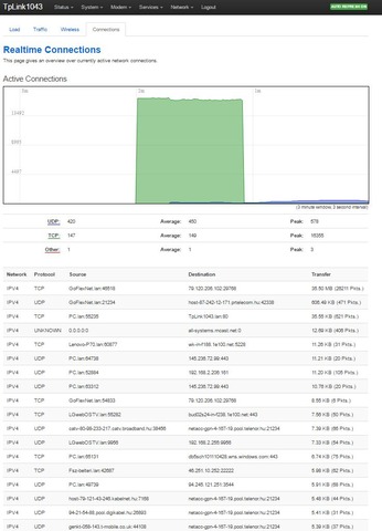

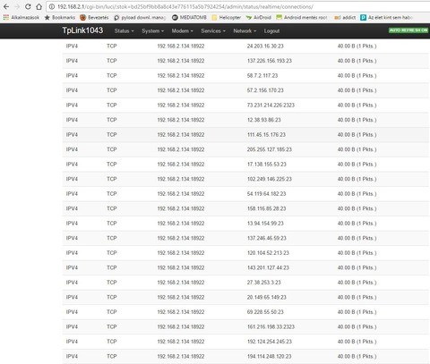

Hogy a rohadt ég szakadna rá....
Ez mitől lehet?
Ha távolról szeretné a srác frissíteni a csatornalistát, akkor DMZ-be tenném a beltérit, de ha megteszem akkor pár perc múlva egy rahedli ip-ről a 23 és 1-2 db 2323-as portról jön kapcsolat a Connection szerint. Így meg lebénul az egész itthoni hálózat....
Tracing route to 111.45.15.176 over a maximum of 30 hops
1 <1 ms <1 ms <1 ms TpLink1043.lan [192.168.2.1]
2 50 ms 19 ms 45 ms 10.101.212.30
3 37 ms 37 ms 25 ms 10.26.101.21
4 71 ms 16 ms 48 ms dialup-212.162.26.113.frankfurt1.mik.net [212.162.26.113]
5 * * * Request timed out.
6 194 ms 218 ms 216 ms CHINA-MOBIL.ear3.LosAngeles1.Level3.net [4.16.29.166]
7 * * * Request timed out.
8 * * * Request timed out.
9 *Tracing route to c-73-231-214-226.hsd1.ca.comcast.net [73.231.214.226]
over a maximum of 30 hops:1 <1 ms <1 ms <1 ms TpLink1043.lan [192.168.2.1]
2 39 ms 21 ms 41 ms 10.101.212.30
3 41 ms 28 ms 29 ms 10.26.101.21
4 38 ms 16 ms 31 ms dialup-212.162.26.113.frankfurt1.mik.net [212.162.26.113]
6 176 ms 185 ms 187 ms ComcastRegional-level3-200G.SanJose1.Level3.net [4.68.72.106]
7 182 ms 239 ms 204 ms te-1-12-0-11-ar01.oakland.ca.sfba.comcast.net [68.85.154.42]
8 198 ms 186 ms 178 ms be-224-sur03.pinole.ca.sfba.comcast.net [162.151.78.186]
9 193 ms 181 ms 177 ms te-6-0-acr06.pinole.ca.sfba.comcast.net [68.85.191.186]
10 * * * Request timed out.
11 * * * Request timed out.
12 * * * Request timed out.
13 * te-6-0-acr06.pinole.ca.sfba.comcast.net [68.85.191.186] reports: Destination host unreachable.Trace complete.

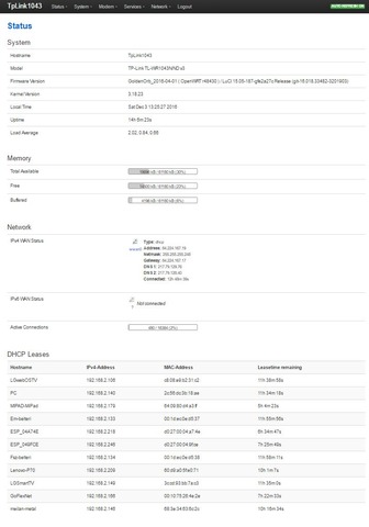

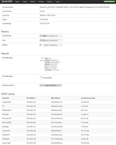

nimfas
#64968
Megvan a ludas.... az egyik beltéri volt a hibás... tegnap volt rajta csatornalista frissítve távolról, és azóta megkergült. Lehúztam a lenti és a fenti switch-et, lement a foglalás 3% köré.... aztán a földszinten csak a tv és a beltéri van rádugva.
Képekben:
Grafikonon: (Zöld előtte, Kék utána)
Most faszányos lett
