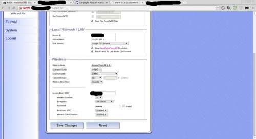

Gargoyle firmware-ban a Wireless résznél a Channeld width részt mire állítsam? 20 vagy 40 mhz?
