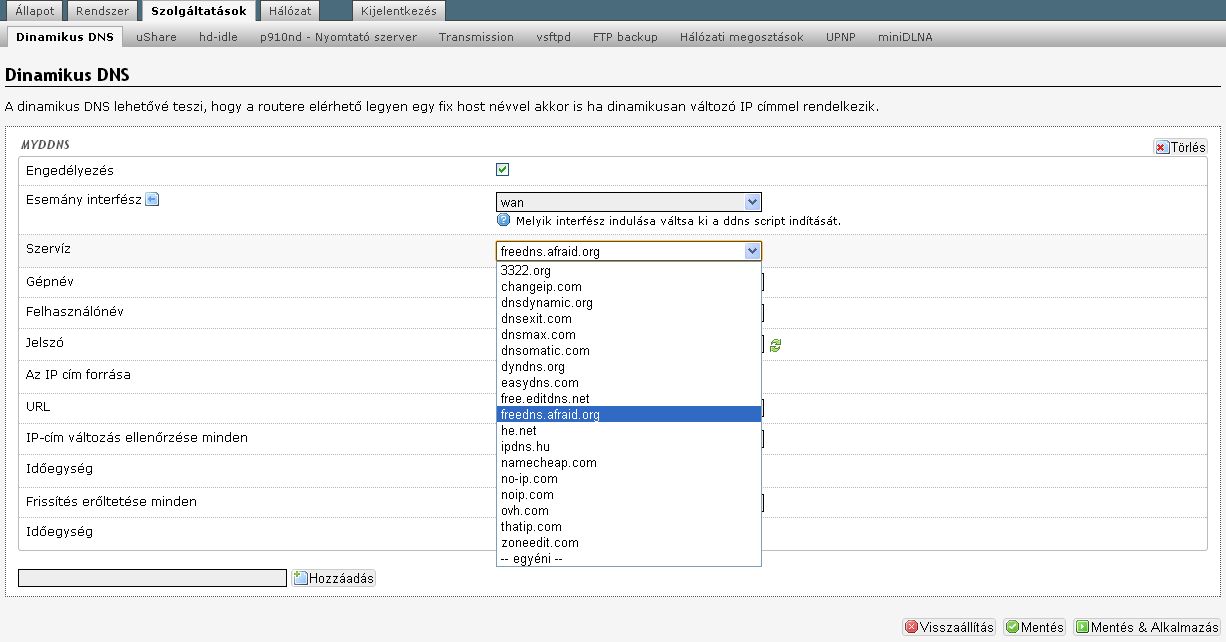

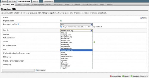

Soma01 #35034 üzenetére
Hi!
A freedns.afraid.org támogatott az alap OpenWrt által, valamint az ipdns.hu megtalálható a build-emben:
Természetesen, ahogy a képen láthatod, egyéni szervíz is megadható, amennyiben nem lenne a listában az általad használt.
(35037) Grobee: Persze, beleteszem. Az oka igen egyszerű: nem kérte senki, én pedig nem build-elem az összes csomagot, mivel így is elég sokáig megy a build.
