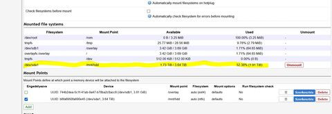

ja bocs, elfelejtettem irni, azt már alapból átállítottam a hdd-re, ahogy a logot is. igy is 10763 képnél megállt mindig, és rebootkor elölröl kezdte az egészet, majd ugyanott megállt.
most beállítottam h csak fotókat keressen (főleg az van a hdd-n), így tovább jut, de marha lassu és nagyon dögledezik közben az egész rendszer (Átlagos terhelés4.81, 2.52, 2.48, hálózati megosztás ill luci hosszu 10mp-ekig fagy / nem reagál).
30k-nál tart kb 5h után (ez normális?), és több100k kép van a vinyón.
nem merem ujrainditani h kiderüljön h megmarad e a dbnormál müködés szerint megmarad rebootkor a db, és csak updatelgeti, vagy az a normál ha indulásnál nullárol ujraépiti? (uj nekem a minidlna).
update: áh és ennyi, ebben a pillanatban az egész meghalt lefagyott ujraindult, ezzel együtt az indexelés is ismét nulláról....

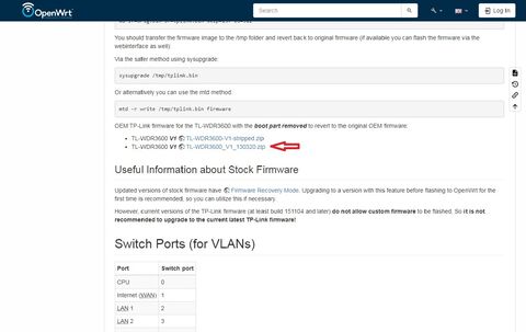

Szia Alex!
Ismét hozzád fordulok, mert neked ez a kisújjjadban van és csak megerősítést szeretnék kérni, mielőtt bármit gallyra vágnék:
Ha jól értem, akkor a képen csatolt linkről letöltött bin fájlt kell feltöltenem, mert az lesz a "vágott" verzió. Gondolom nekem az alsó fájl is megfelel, mert a felette lévő már nem aktív?
https://openwrt.org/toh/tp-link/tl-wdr3600_v1
köszi

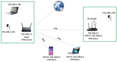

Köszi a választ! Bonyolódik a történet...egyre jobban kedzem elveszetni a fonalat. Csatolok egy képet a mostani helyzetröl, mert az is lehet, hogy valamit rossz írok, ezért nem jön össze a dolog vagy lehet van egyszerübb megoldás is.
Igy képzelem el a mostani felállást:
A 192.168.2.x hálózat földrajzilag máshol helyezkedik el és USB 3G dongle-en csatlakozik a netre. A 196.168.1.x hálózatot és az összes eszközt el tudom érni VPN-en keresztül. VPN IP címen keresztül a 196.168.2.x hálózat routere is elérhetö távolról, de a mögötte lévö eszközök már nem.
A cél pedig az lenne, hogy a 192.168.1.x és 192.168.2.x hálózat eszközeit bármikor és bárhonnan elérjem... -

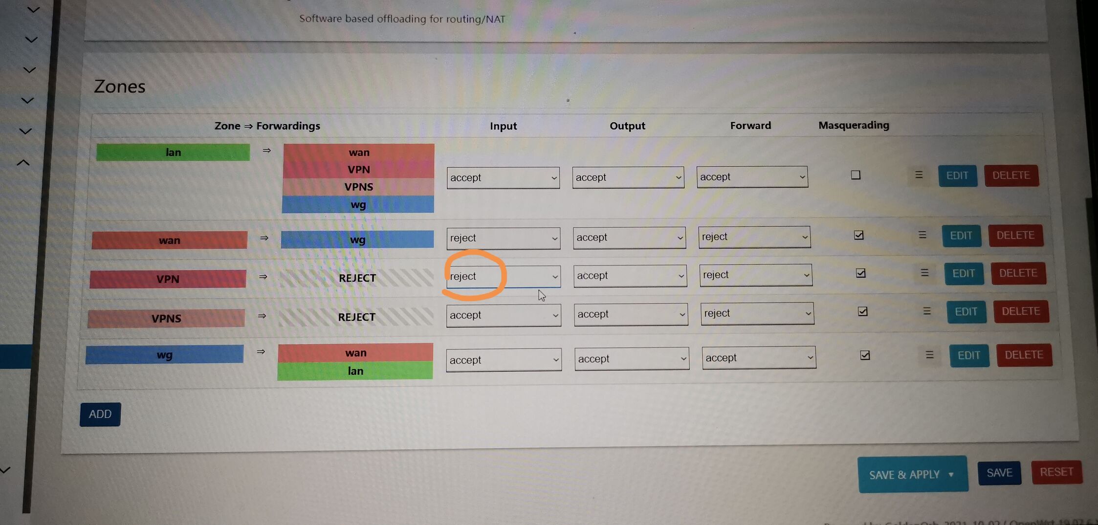

vargalex #71000 üzenetére
Oké, ezt a 80-as port nyitást majd megnézem újra akkor.
Igen, ez a (2) router(192.168.2.1) egy VPN kliens.
Az (1) router(192.168.1.1) VPN szerverként van konfiguralva.
Ha csatlakozok pl. mobillal a VPN hálózatra, akkor a (2) routeren lógó eszközt (192.168.2.xx), milyen címen tudom elérni?
Az (1) routeren lévő eszközt VPN-en elérem a 192.168.1.xx - en. A (2) routeren lévőt miért nem érem el a 192.168.2.xx-en?
Bocs, ha érthetetlen...és köszönöm előre is. -

config zone 'vpnzone'
option name 'VPN'
option forward 'REJECT'
option output 'ACCEPT'
option network 'VPN'
option input 'REJECT'
option masq '1'
option mtu_fix '1'
config forwarding 'vpnforward'
option dest 'VPN'
option src 'lan'
config zone 'vpnzones'
option name 'VPNS'
option network 'VPNS'
option input 'ACCEPT'
option masq '1'
option mtu_fix '1'
config forwarding 'vpnforwards'
option dest 'VPNS'
option src 'lan'
config zone 'wgzone'
option name 'wg'
option forward 'ACCEPT'
option network 'wg0 wg1'
option masq '1'
option mtu_fix '1'
config forwarding 'wgwforward'
option dest 'wan'
option src 'wg'
config forwarding 'wwgforward'
option dest 'wg'
option src 'wan'
config forwarding 'lwgforward'
option dest 'wg'
option src 'lan'
config forwarding 'wglforward'
option dest 'lan'
option src 'wg' -
