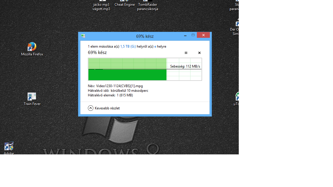

Ott valami nagyon nem stimmel. v2 es 1043 as router, gyári firm-el.
Nálam két gép között 100 megával megy a másolás kábelen. Legalább is egy film fájl simán. Apró mütyürökkel persze lassul. Mindkettőben 7200 es vinyó van és alaplapi hálókártya. Az egyik gépen Asus M5A97 EVO R2.0 megy a másik lap meg valami olcsó asrock 970 blabla...
Mindkét gépen win 8 megy. Mindkét vinyó nem rendszer vinyó.. -
