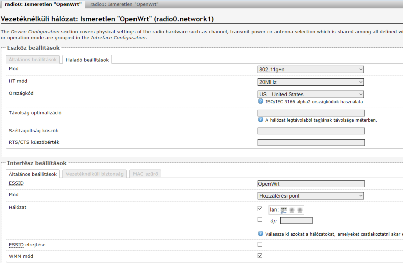

üdv urak! Jelenleg ezen vagyok:
Model TP-Link TL-WR1043ND v1Architecture Atheros AR9132 rev 2Firmware Version OpenWrt SFE r13623-ea5192e6c5 / LuCI Trunk
és azt vettem észre, hogy realtime graphs-ban wirelless nél 2.0-16 mbps folyamat adatcsere törpénik... a router AP ként müködik, és nem làtok olyan klienst a routerben aki Wifi-vel kapcsolôdna...
Szoftvert nem engedi befrissiteni... és abban a routerben sem làtok ismeretlen eszközt amelyik kapcsolôdik modemen keresztül... das ist valami bug? Esetleg ûjabb FW ? Bàr régebben volt fent valamelyik ennél ûjabb ami kb tele nyomta a memôriàjàt az eszköznek... -

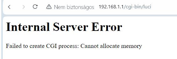

Laptopra tettem win11 (tudom,pfuj ;-)), és amikor a luci-t szeretném elérni,ezt kapom:
A transmission szépen csatlakozik és tölt le is es föl is. Nyilván nem router probléma, tudja vki milyen beállitás hibádzik? Köszönöm! -

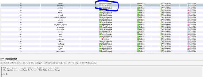

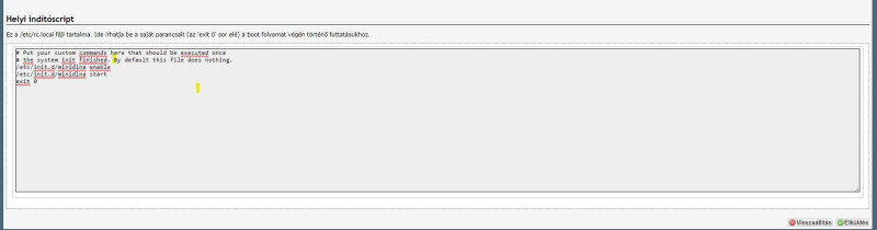

Persze, hogy jó lesz, hiszen azt minden induláskor futtatja. de ezt a két parancsot elég egyszer futtatni.
Valójában azenableparaméterűt kell futtatni egyszer, astart-ot csak azért írtam, hogy azonnal induljon is el. Egyébként ha egyszerenable-eztél egy service-t, akkor újrainduláskor el kell, hogy induljon automatikusan. -
georgeh
Jó lett az, csak talán türelmetlen voltam
. Újfent köszönet! -

Ez az indításkor lefuttatandó script. Amit írtam, nem ide kell beilleszteni. Te kérdezted, hogy parancssorból esetleg, így azt gondoltam, hogy világos lesz, hogy hol kellene futtatni. SSH-n kell bejelentkezni a routerre (widnows alatt pl. putty-al), majd ott kell futtatni.
georgeh
Beütöttem ide, majd elküldés, de nem reagál. Ezzel együtt tudok élni
georgeh
Boldog Karácsonyt Mindenkinek!
Ha lementek a bejglik, még ezt tudni szeretném, akármit nyomok, ez Letiltott marad. Parancssorból esetleg?
Köszönet! -
georgeh
Vargalex formázó után szuper lett
Nagyon nagyon köszönet, marad a kedvesem, mert imádom

Hard reset a routeren, utána a biztonsági mentésem és legalább a Wifi jó lett. Még egy utolsó screenshot az MNT becsatolásáról, hátha beszédes Neked. Így nem csoda, hogy nem tud szegénykém rátölteni. Még megformázom, ha meglelem a metódust...
georgeh
Esetleg egy pl. TeamViewer ha lehetne, de semmiképp nem szeretnék tolakodó lenni, de tuti, vmit nagyon elqrok...
georgeh

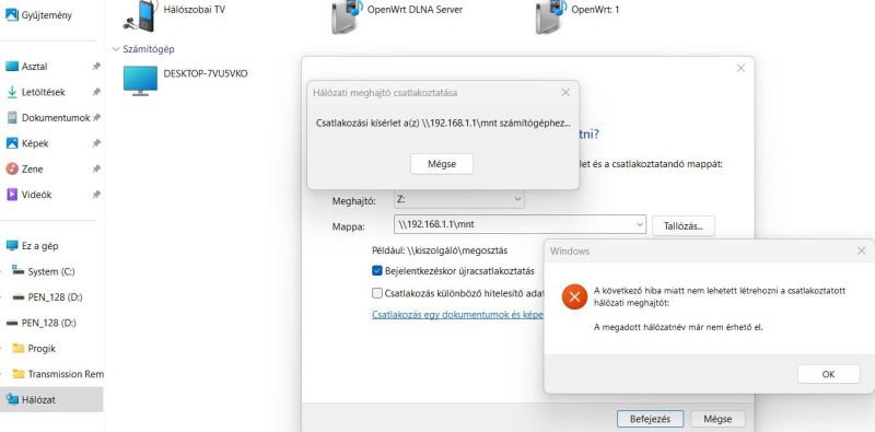

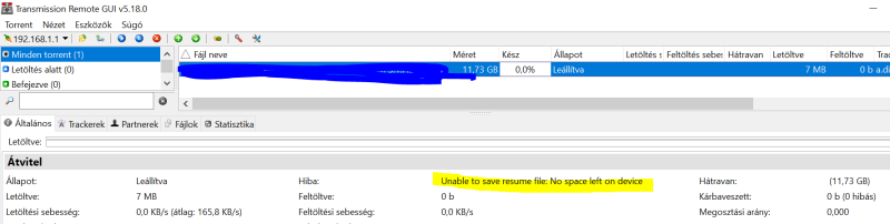

Akartam csak "simán" az mnt-be másolni egy pár megás fájlt, nem fér ki. Amúgy bármit akarok átírni, nem engedi, pedig már egy régi mentett konfiggal is próbálkoztam. A wifi-t sem tudom beállítani, semmikép nem enged benne "dolgozni". Talán az a baj vele, hogy a DIGI elé rakott egy dobozt és az bekavar. Itt is szertetném engedélyeztetni, de semmire nem reagál:
Imádtam pedig ezt az "öregharcost", de most nagyon megroggyantam.. -
georgeh
Köszi! Hátha még van türelmed...A pen-t feladtam, default firmware visszatöltve. A transmission lealáz, vhogy a memóriába tölt, vagy ilyesmi:
Csatolások (fél gigás külső vinyóra szeretném):
Részletek:
NTFS redszer. Torrent file-ok ott vannak, minden szükséges folder is, de megtelik vmi hamar. Köszönönet előre is! -

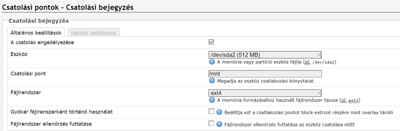

Sziasztok, még utoljára nekifutnék...A Vargalex alá szeretnék csatolni egy Pen drive-ot, az /mnt/AAA mappába, de nem bírok vele, nagyon nem fogom fel :-( Ez esetben egy 64-es Pen van a routerben, de nem jeleneik csatolásoknál
mnt:
Router:
Vszínű teljesen az erdőben vagyok, köszönöm neketek előre is. Öreg router, de úgy a szívemhez nőtt, és pl az "offline" transmission funkciója világbajnok -
Részletek:
