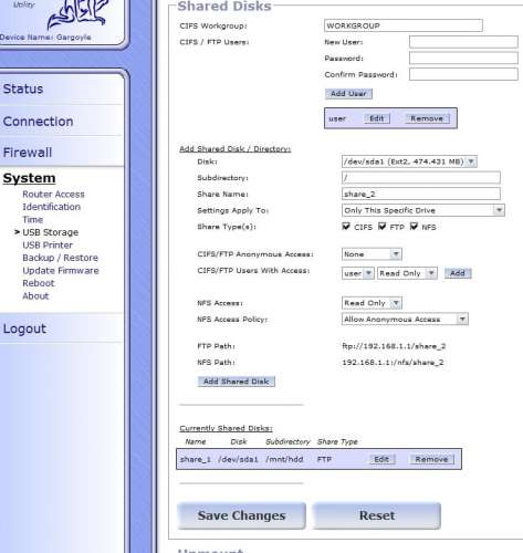

Biztos nálam van a baj, de az 1.5.8-nál is ugyanez a helyzet a webes felületnél, az init.d-s scriptet meg már ki sem merem próbálni.
root@Gargoyle:~# df
Filesystem 1K-blocks Used Available Use% Mounted on
rootfs 1408 236 1172 17% /
/dev/root 5888 5888 0 100% /rom
tmpfs 14652 172 14480 1% /tmp
tmpfs 512 0 512 0% /dev
root 14652 144 14508 1% /tmp/root
overlayfs:/tmp/root 14652 144 14508 1% /tmp/root
/dev/mtdblock3 1408 236 1172 17% /overlay
overlayfs:/overlay 1408 236 1172 17% /
/dev/sda1 485818 246 460383 0% /tmp/usb_mount/d454c9bc-3afa-41b9-a504-0c10ecc70ee1
/dev/sda1 485818 246 460383 0% /tmp/share_home/user/share_1wwenigma: Esetleg Te is megnézhetnéd ssh-n a tényleges csatolási ponot, kíváncsi vagyok, hogy csak nálam csinálja-e?

Továbbra sem boldogulok, most leformáztam ext2-re egy másik pendriveot is, ezzel ugyan elindul rendben, de nem bírom rávenni, hogy felcsatolja. Ha a webes felületen állítok be valamit, azt most már megjegyzi, de az úgy nekem nem jó. Ha bemásolom az fstab konfigom a /etc/config alá, azt figyelmen kívül hagyja, ha meg az init.d-be teszek be egy scriptet, akkor újraindítás után csak villog a sys led, az usb ledje nem is világít, és ip-t sem ad. Valakinek valami ötlete?
Tamy
Az a furcsa, hogy a webes felületen beállított mount opciókat nem látom sehol. Tudtommal elvileg a /etc/config/fstab tárolja ezeket, de ilyen nincs is. Van egy fstab file a /etc alatt, de azt meg se tudom nyitni, és a mérete is csak 10 byte. Néztem dátum szerint rendezve is (WinSCP) a változásokat, de nem találok semmit. Kipróbáltam azt is, hogy egy korábbi mentésből bemásoltam az fstab-ot a /etc/config alá, de újraindítás után már ip-t sem kapok, csak villog a sys led, egész addig, míg ki nem húzom a pendrive-ot, és újra nem indítom a routert.

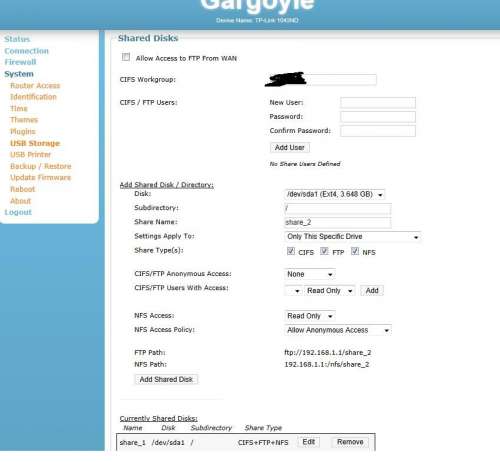

Ha az ftp felhasználónak engedélyezem a helyi belépést, akkor ftp-n is be tud lépni, ellenkező esetben viszont nem. Valamiért nem veszi figyelembe a pureftpd.passwd fájlt, helyette a passwd-t használja. A configban minden alapon van, és sok állítási lehetőség amúgy sincs. Azt gondolom a felhasználó felvételénél ronthatok el valamit, ahány oldal annyi féle képen van leírva... Arra viszont nem magyarázat, hogy bármelyik helyi felhasználó beléphet.
Jól elcseverészek magammal, lassan blogot is írhatnék.
Tamy
Rájöttem, hogy a root be tud lépni ftp-n, pedig ő nincs is felvéve ftp felhasználónak, az ftp user viszont nem
Felhasználónak egyébként bárkit elfogad, nem létezőt is, csak a jelszónál visít. Ezek alapján szerintem a felhasználót állítom be rosszul, a jelszó elég egyértelmű. Viszont azt akkor sem értem a root miért léphet be.
