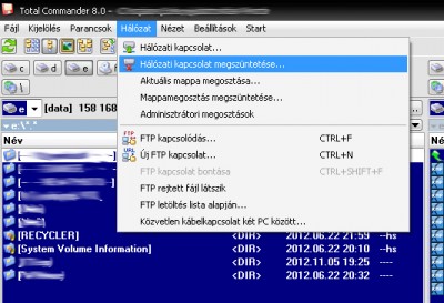

A Z meghajtó csak a te gépedről Z meghajtó, mert így nevezted el a routerre akasztott winyó helyi hálózaton megosztott mappáját. A transmission a routeren fut, és a saját winyójára ment, így neki az nem a Z meghajtó, hanem a képen is látható eredeti elérési út. Egyébként Linux alatt nincsenek meghajtók.

Ha FTP-n csatlakozol a routerhez,akkor látni fogsz minden mappát elvileg.
