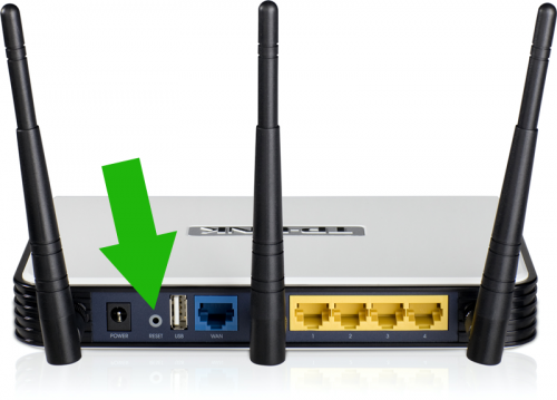

gaston63 #37047 üzenetére
Az mindegy, hogy a LAN kábel be van-e dugva, a lényeg, hogy áram alatt legyen! A reakciót kellene látni a LED-eken, felvillannak gondolom, és a router újraindul! Amúgy meg lehet, hogy pont az új gyári fw boot loader-e segítene rajtad, ami ilyenkor lekapcsolja a WAN portot, és utána arra mehet fel az OpenWrt vargalex build 1.1.5, ha azt szeretnéd használni!

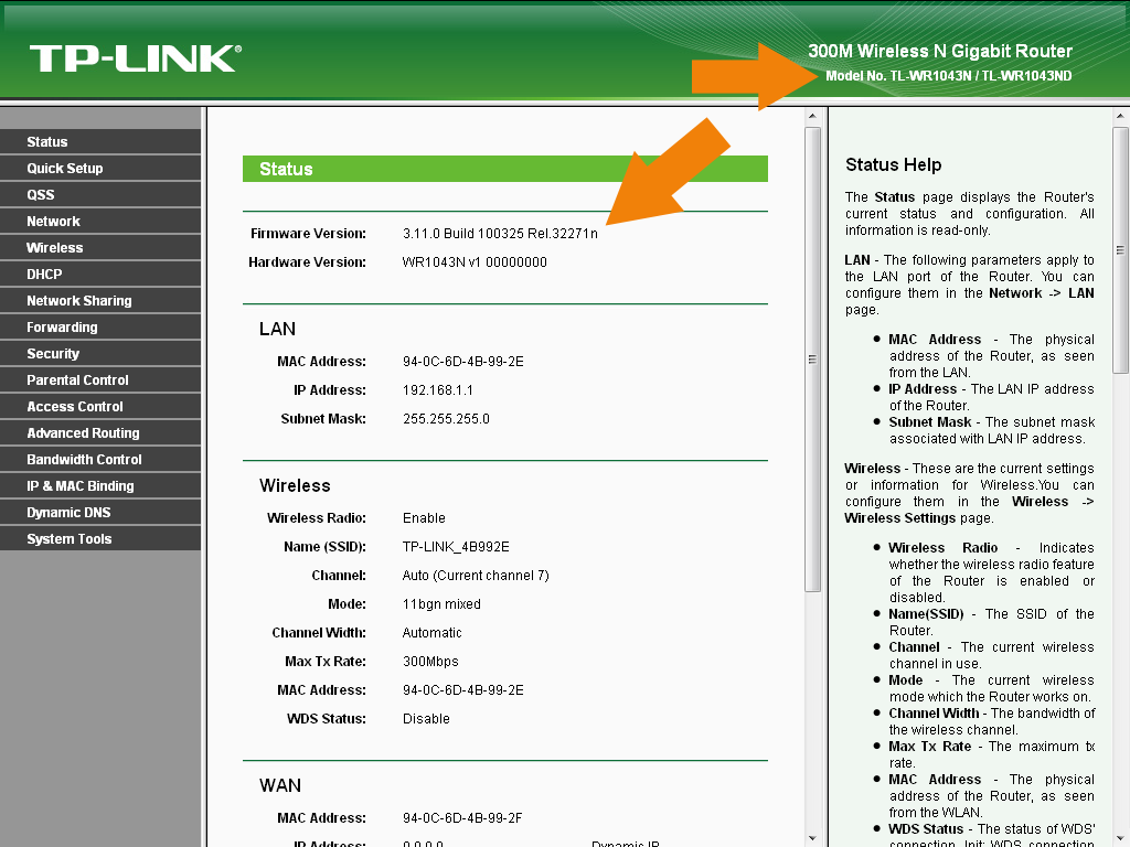

gaston63 #37051 üzenetére
Értem! Akkor csináld meg azt, hogy húzd ki a WAN kábelt belőle, tehát ne legyen összekötve a modemmel, csak a router és a PC közt hagyd bent a madzagot! Így indítsd újra a routert, majd nyisd meg ezen címek valamelyikét...
http://192.168.1.1
http://192.168.0.1
http://tplinklogin.netA három közül az egyiken kellene kérnie felhasználónevet és jelszót, oda írd be, hogy admin / admin! Tehát a név, és a jelszó is admin! Na onnan kellenének ezek az adatok...

gaston63 #37067 üzenetére
A QSS a WiFi elérést könnyíti meg, de szerintem baromság... Én legalábbis sosem szerettem az ilyen varázslós csili-vili dolgokat!
Ha nem lehet működésre bírni, akkor minek még több is belőle...? A router láthatóan működik, mert ad IP címet, de ugyanakkor elérhetetlen az admin felülete, és a reset-re sem reagál! Ha ebben nem tud segíteni aki árulja, vagy nem tudsz megkeresni vele egy hozzáértőt, aki személyesen ránéz, akkor ennek így nem sok értelmét látom!

Tamy
gaston63 #37075 üzenetére
Akkor jól gondoltam, hogy azokat az ip-ket nem a router adta, mint kiderült egyáltalán nem ad ip-t. Mivel resetleni próbáltad már, és így sem megy, így szerintem vagy hibás, vagy pl. OpenWrt van rajta, és ezért a reset nem is működik. A dhcp meg talán csak ki van kapcsolva. Tényleg egy hozzáértőt kéne keresned, ha fizikailag nincs baja, soros porton valószínűleg működésre lehet bírni.
Az OpenWrt-t esetleg ki tudod deríteni a failsafe móddal, amikor bedugod a tápot a routerba kezd el nyomkodni az elején lévő QSS gombot. Ha a sys led gyorsabban kezd el villogni, akkor OpenWrt van rajta, innen majd tovább lehet menni. A gombot kb. egy fél percen keresztül nyomkodd rögtön a táp bedugása után (ne folyamatosan nyomd), ha nem veszel észre változást, akkor abbahagyhatod, mert akkor nem OpenWrt van rajta.
