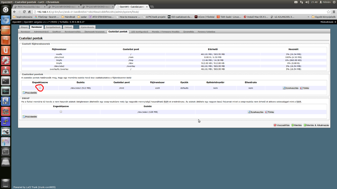

#96292352
SteveBeard #43112 üzenetére
#96292352
oké, köszönöm azért neked is.
Viszont megnéztem a /overlay-t és van benne egy /etc/ amiben van config, dropbear, rc.d, samba, uci-defaults..
A /tmp/overlay üres
a /tmp/overlay-disabled üresholnap felkeresem Alexet, Ő tuti megmondja mi a baj
kösz még 1x
#96292352
SteveBeard #43110 üzenetére
teljesen logikus...
mégse sikerül.
Ha letörlöm a file-t, és reboot, akkor a routert nem lehet elérni csak reset után.
próbáltam hogy letörlöm és utána mountolom, de akkor is ezt csiálja:
/dev/sda2
458.80 MB / 503.95 MB
4% (19.54 MB)lehet már fáradt vagyok meg stb. te tuti én nem csinálok valamit jol.
Köszi azért a help-et..
hódmaci
SteveBeard #43094 üzenetére
Hát,én is kíváncsi lettem volna.
Mindegy kapott még egy esélyt. -
suste
SteveBeard #43091 üzenetére
force user = root
invalid users = rootez így egymás után azért elég érdekes, de lehet csak nekem, aki nem érti a linuxot

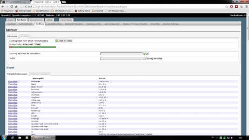

SteveBeard
SteveBeard #43017 üzenetére
Ezt hiányolja: libminiupnpc.so.9
SteveBeard #43015 üzenetére
Egész pontosan mi az a lib.so hiba? Régebben találkoztam olyannal, amikor név probléma volt, mert keresett mondjuk lib.so.0 file-t, és ehelyett az új csomagban lib.so.1 volt, de a hiba egy F6-al orvosolható is volt! Tehát vagy átnevezed az új file-t, vagy akár másolással megduplázod, csak két különböző néven...
woodworm
SteveBeard #43012 üzenetére
Szerintem a legnagyobb gond a csomag beszerzése. Nekem is még vargalex 0.92-ese van fennt, hasonlóan régi transmissionnal. Csak a
AA -náltrunkban van friss csomag, 2.81 (pont a maghoz kiadott frissítés nem működik benne). Kérdés: kernelfüggő vagy simán fel lehet tenni? -
