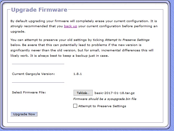

Sajna nem olvastad el a readme-t ami a backupokhoz van (ott van ahonnan a basic.targ.gz -t is letöltötted).
Ezek nem fw-k!!!
Ezek csak mentések, amiket csak ki kell csomagolni a router-re.
Erre a luciban (system/backup and flash/restore) és a 9092-n (system/backup/download és restore) is van beépített lehetőség, gondolom a gargoyle-ban is.
Azt viszom nem tudom, hogy a gargoyle-ban csak sima kicsomagolás van-e, vagy van valami extra művelet is... -

ezek csak tömörített fájlok. totalcommanderrel bele tudsz nézni, vagy valami archívum kezelővel.
de amúgy
repairek: kifejezetten suste fw-kre.a többi kifejezetten nem suste fw-kre vannak.
basic: sok 9092-es oldalt tartalmaz, status menüpont összes eleme, nagyon sok minden maradjunk annyiban... transmission mentés egy minimál transmission klienst és egy RSS reader-t, format formázós dolgokat automountot, statset a statisztika oldalakat, wifi-extra a wifi-extrás menupontot foglalja magában. sustenál megvan a teljes lista, mivel egy script csinálja ezeket a mentéseket.Azért mondtam először probálj meg egy működő szervert létrehozni a hozzá tartozó konfiggal. utána jöhet az, hogy a routerrel csatlakozol rá.
suste
CheGhost
#65310
ahhoz is van leírás a szerveren, abban a mappában ahol el vannak helyezve ezek a fájlok !targz_install-readme.txt
de mivel neked a mi fw-nk van, ezért a logoutos leírás szól neked (Mentésként felrakható frissítés a suste/headless@BarrierBreaker -hez) -
