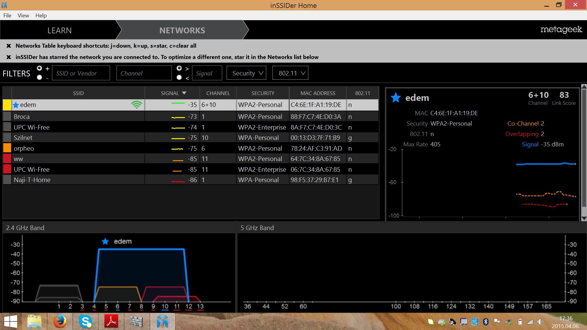

Nem azt mondtam, hogy nézd meg N-es eszközzel, csak azt, hogy tök mindegy, hogy AC-s e vagy N-es.
De ha tele vagy AC-s kliensekkel, miért nem AC-s routert vettél?
Titkosítást ne vedd le, és nem is lesz tőle gyorsabb. wpa2-psk legyen. Lenovo egy főoldalát belinkelted sok értelme nincs inkább eszközkezelőből derítsd ki a kliens pontos típusát. intel AC 7260,7230, stb
120-as kapcsolati sebességgel örülj annak a 40 valós sebességnek. Jobb nem lesz.

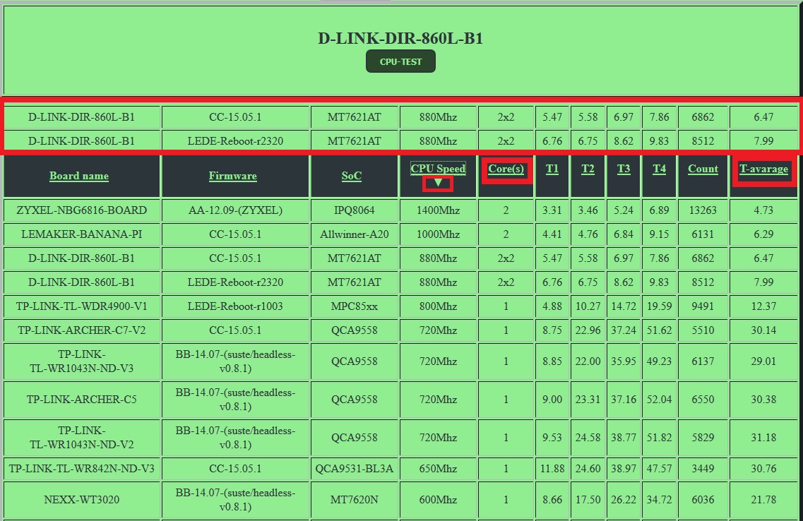

Legegyszerűbb ha felteszed a cputest.tar.gz mentést ([link]), és a 9092/TEST/cputest webfelületen nyomsz egy CPU-TEST gombot.
Vagy SSH-n bemásolod ezt:
echo "CPU test STARTED, wait for finish..."
measure() {
I=0

echo "TEST FINALISED"(#65414) babicsbalu
mi volt ezzel a probléma?
A testet lehetőleg nyugalmi állapotban futtasd!
Ezek az adatok nagyjából alátámasztják azt, hogy hasonló erő van benne mint a v2/3-ban. -
scream
scream #65413 üzenetére
Azért bemásolom:
TP-LINK-TL-WR1043N-ND-V4
LEDE Reboot 17.01-SNAPSHOT r3022-e9d2173
Started 1 process(es)
Elapsed time: 9.2 sec
Started 2 process(es)
Elapsed time: 23.21 sec
Started 3 process(es)
Elapsed time: 37.49 sec
Started 4 process(es)
Elapsed time: 52.04 sec
Started 30s counting (0->)
7338Amúgy érezhetően gyorsabb, mint a v1.2-es (mondjuk ezen nem lepődtem meg) vagy mint a WDR4300 volt.
