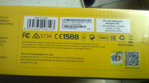

Sajnos nem bonthatunk pezsgőt, már szóltam a Raminak, hogy el van írva, a termék neve nem stimmel, a V5 az passzol, egyébként 7db van nekik készleten, lövettem róla egy képet is egyenesen a raktárból és ezt kaptam, sajnos nem ND csak N a típusa... (javítani fogják)Viszont valaki légyszi segítsen nekem plííz, kollégám szerintem ügyesen letörölte a teljes flash-t, egy V1.7 -es régi kis 1043nd -ról lenne szó, csak a power led világít, serial meg ttl kütyüm nincs, a tftp-s recovery sajnos esélytelennek bizonyult, de van spi íróm szóval ezzel próbálkoznék. Nem igazán értem, hogy hogyan kell a teljes flash tartalmát összerakni, mármint u-boot, fw, atr, hogy ezek így egybe legyenek és csak úgy bele lehessen írni az éltető tartalmat az ic-be, miután levettem, vissza és akkor talán happy lenne a dolog vége. Tud ebbe valaki segíteni? Előre is köszi a válaszokat!
Szerk.: vargalex mester csinált már ilyesmit

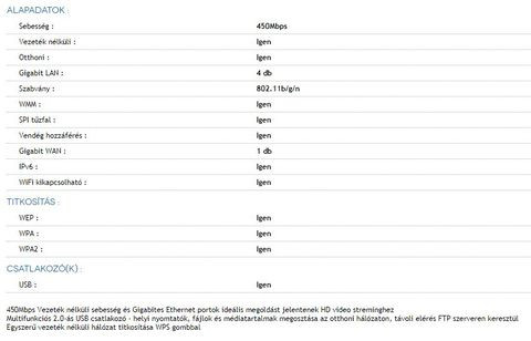

Ez a TP-Link nagyker oldala?
Konnyen lehet, hogy nagyvonaluan csak at lett masolva a v4-nek az adatlapja v5-hoz.
Amig nincs tamogatas meg GPL csomag az NDv5-hoz, addig nem fogom komolyan venni.

Anonymus23
Nagyker oldalon megjelent a WR1043ND v5 is, de semmi extrát nem látok a v4-hez képest, TP-Link oldalon még csak v4-hez van támogatás...
Képet nem tudok felrakni, mert mindenhova sikerült a miniatűrőket nekik belinkelni
Színre szagra ugyanaz mint a v4, gondolom kezelőfelület meg miegymás lesz más![;]](//cdn.rios.hu/dl/s/v1.gif)
Árban is ott egyforma. -

Na igen, de a 1043 jelölés is megtévesztő, ráadásul a fogyasztó kárára. Mert ha megveszel egy 941ND-t, és otthon kibontva azt látod, hogy 100Mbps helyett Gbit-es, az még nem akkor katasztrófa, de aki az USB-t készül használni, és... Vagy akkor adtak volna neki egy új számot, de ez így megtévesztés.

), közbe meg a 1043n fénykorát éli, de szerintem csak az ND hiány miatt. Ahány regisztrált viszonteladó kisker, vállalkozó stb. annyi féle %-os kedvezmény szerint látja az árakat mindenki, én pl. 1 helyen látom nettó nagyker 9200-ért az ND-t, ha erre csak az áfát ráteszem már 11684 Bruttó jön ki (0.-Ft haszonnal!), felcsapok egy gúglit és ennél kevesebbért adja más (nyilván haszonnal együtt!), aki nyilván nem 3db-ot vesz hanem 50-et és kér rá egy egyedi árat
