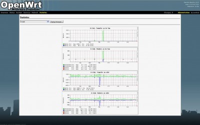

kano
És a Statistics milyen lehet? Mondjuk sok minden kell hozzá...

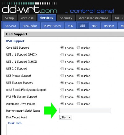

vargalex
Nekem az OpenWrt szimpatikusabb, több szabadságot ad, így azt használok. Ha jól sejtem, akkor DD-Wrt-ben egyrészt az USB fülön engedélyezni kell a megfelelő modulokat (gondolom ez megvan, mert az írod, hogy látja a pendrive-ot), másrészt a NAS fülön tudod beállítani a ProFTPd-t. Más lehetőséged nincs a megosztásra, hacsak nem rakod fel a DD-Wrt alá az OpenWrt-s Samba-t. De DD-Wrt alól alapban csak az ext2/ext3, illetve FAT filerendszereket fogod látni.
OpenWrt-nél BackFire esetén a firmware felrakása után a webes felületről (LuCi-ból) felrakod a szükséges USB-s, illetve filerendszer modulokat, a Samba 3-at, és a LuCi-app-samba-t, és a webes felületről konfigolhatod is. Illetve ftp-re használhatsz vsftpd-t, de azt csak konzolon lehet konfigolni, sajna webes felületet nem csináltak még hozzá. -
