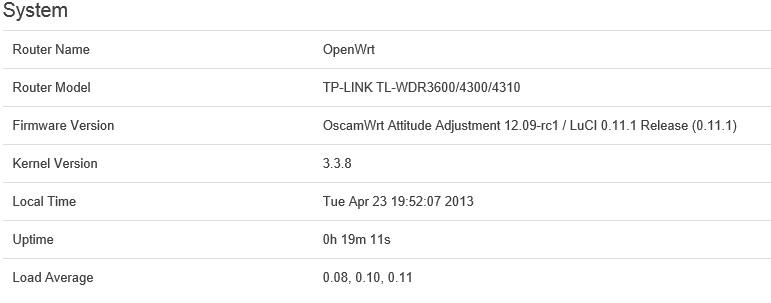

1.1.7
Hogy lehet hard resetelni luci nélkül? -
Rascally81
Intruder2k5 #1374 üzenetére
hiába nyomom, nem indul újra.
Rascally81
Intruder2k5 #1372 üzenetére
Semmi!!Próbáltam másik böngészővel.
Esetleg, hogy tudnék lucin kívül csinálni egy hard resetet?
Vagy esetleg a gyári FW-t feltenni -
Rascally81
Intruder2k5 #1370 üzenetére
Megvolt már egy párszor..
Nem tudom mi indul és mi nem, az biztos, hogy mikor beírom az ip-t bejön a fekete képernyő, felül ez van írva :LuCI - Lua Configuration Interface és ennyi
amúgy egy sd kártya volt particionálva 512overlay/128 swap-ra -

nyikszi
Intruder2k5 #665 üzenetére
Köszi a segítséget! Nem volt /mnt az /overlay alatt, aztán elindítottam az mc-ét és ott néztem végig, hogy mi foglalja el a területet. Az rrdtool-t próbáltam feltenni a statisztikához és az foglalta el, pontosabban abból egy része a csomagnak, hiszen amikor telepíteni akartam, akkor kiírta már, hogy kevés a hely.
Így már OK:
/dev/sda2 /overlay 461.21 MB / 509.99 MB 5% (23.18 MB)
overlayfs:/overlay / 461.21 MB / 509.99 MB 5% (23.18 MB) -
SteveBeard
Épp akartam mondani...
Az a 60KB szabad hely elég kevés, ha nem telepített semmit, akkor emlékeim szerint 300KB körül kéne lenni...
nyikszi
Intruder2k5 #663 üzenetére
Az OK, de ugye én a HDD-met látom az /mnt helyen, azon meg van elég hely.
rootfs/ 60.00 KB / 576.00 KB 90% (516.00 KB)
/dev/root/rom 0.00 B / 6.50 MB 100% (6.50 MB)
tmpfs/tmp 60.43 MB / 61.86 MB 2% (1.44 MB)
tmpfs/dev 512.00 KB / 512.00 KB 0% (0.00 B)
/dev/mtdblock3/overlay 60.00 KB / 576.00 KB 90% (516.00 KB)
overlayfs:/overlay/ 60.00 KB / 576.00 KB 90% (516.00 KB)
/dev/sda3/mnt 231.69 GB / 464.64 GB 48% (209.69 GB)Elvileg az /overlay lenne, amin van 60 KB hely, de még sincs
