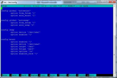

root@WDR3600:~# mc
Warning: file /usr/share/mc/extfs/extfs.ini not found
Warning: file /usr/share/mc/extfs/sfs.ini not found
root@WDR3600:~# du -sh
4.0K
Ez hogy tudom kideríteni mi okozza? -
