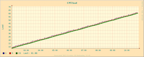

			  woodworm veterán Debugra állítottam a transmission logolását, mivel a 2.82 megoldja a response hibát és a remote felületen nincs is róla visszajelzés. A logban viszont látszik és ha magas a loadom, akkor a log tele a response üzenettel, majd a 20 másodperccel későbbi ismétléssel. Oct 9 19:30:50 transmission-daemon[2499]: xxxxxxxx xxxxx III - Xxxxx Xxxxx.xxx Scrape error: Tracker gave HTTP response code 0 (No Response) (announcer.c:1282)
 Oct 9 19:30:50 transmission-daemon[2499]: xxxxxxxx xxxxx III - Xxxxx Xxxxx.xxx Retrying scrape in 20 seconds. (announcer.c:1291)
 Oct 9 19:30:50 transmission-daemon[2499]: xxxxxxxx xxxxx 2 - Xxxxx Xxxxx.xxx Scrape error: Tracker gave HTTP response code 0 (No Response) (announcer.c:1282)
 Oct 9 19:30:50 transmission-daemon[2499]: xxxxxxxx xxxxx 2 - Xxxxx Xxxxx.xxx Retrying scrape in 20 seconds. (announcer.c:1291)
			  vargalex félisten Szia! A 30%-os CPU használat és a load nincs közvetlen összefüggésben. Egyébként az io az IO WAIT. (#3851) SteveBeard: nekem úgy tűnik a grafikonból, hogy az RRD adatbázis van rosszul létrehozva és aggregálja az adatokat. Ezért a folyamatos növekedés. (#3859) woodworm: a 24%-os IO wait miatt lehet ekkora a load.
			  woodworm veterán Igaz, hogy nekem 1043-asom van, de ugyanezzel a problémával küzdök. Nálam is jelen van a francia IP-ről kezdeményezett tapogatózás, sokáig arra gyanakodtam. A gyengébb vas miatt már 2 feletti loadokat mutatott a top kimenete. Érdekes módon a tegnapi magos tracker újraindulás után visszaesett 0.3-0.6 közzé. Most arra tippelek, hogy a régóta meglévő kapcsolati nehézség miatt (bármi is okozza), a transmission (2.82, script nélkül) jóval több erőforrást foglal le az announce során (nálam kb. 150 db). Rosszfelé tapogatózom?

			  nyikszi őstag Lehetséges, nem próbáltam. Mindig állítsam le a TM-et? Egyébként nem a tegnapinál, hanem az azelőtti leállásnál figyeltem a terhelést és volt hogy 4 fölé ment, holott régebben max 1 felé ment. A TM processzor használata meg változó volt, viszont a miniDLNA-é 75% alá nem ment sokáig, gondolom építette vissza a struktúrát. Megnézem majd ha nézek filmet mennyire megy fel. Gondolom nincs rá lehetőség, hogy valamiképp automatizáljam, ha filmet nézek, akkor kapcsoljon ki a TM.
