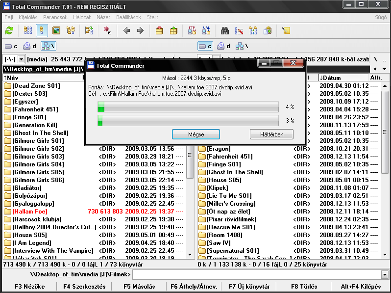

Desktop-ról (amelyik ethernet-tel van a router-re kötve) a notira, szokásos ~730 MB méretű .avi fájllal. Ez a csúcssebesség kb., van, hogy nagyon lemegy, akár 7-8 kbyte/s-re is, de ez elég ritka.
A házi hálózat/megosztás megvan, csak sajna, nem nagyon terjed tovább a tudományom a hálózatok terén.
Igaz, ennyi home-userként elég is. -
