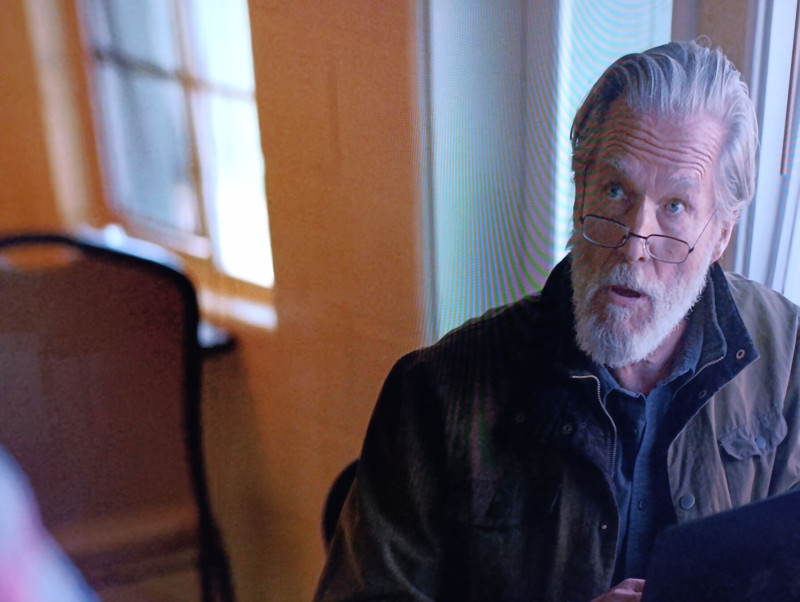

Kis update (55C805) ne csak rosszat írjak:
Elkezdtem folytatni a Skyshowtimeon a 4K csomaggal a Tulsa Kinget. Talán páran emlékeznek, hogy volt egy 43C655öm és sokat panaszkodtam a pixelesedő szétfolyt sötét részletek miatt. Nos ezen a tvn ilyen nincs. Nagyon jók a színek, szemmel látható hiba nincs. 14 napig tesztelem még nyilván, de már el is raktam a dobozát. Biztos nem fogom visszaküldeni hacsak nem jön elő valami brutál hiba. DSE van sajnos de eddig minden TV-m csinálta valamilyen szinten. Úgyhogy a panel lottóm végeredménye egyelőre: 1 halott pixel, némi DSE, felemás gaming élmény, de ellensúlyozza az űberkirály színek, magas képfrissítés, jó kontraszt, számomra tökéletes fényerő és Skyshowtimeal (legalábbis eddig azt próbáltam jobban) tökéletes minden. Összességében jó vétel volt 232ért én jobbat nem láttam, pláne nem a Telekomnál. Teszteket (pixel, grey uniformity stb) meg biztosan nem fogok többet nézni. Amiről nem tudok az nem fáj

Első kép mibox, a második tv alkalmazáson keresztül
ρσгτσ
freeland0806
#32448
Ez csúnya. Kár, hogy már nincs meg a TV, szívesen tesztelném. Másik TCL TV -n nekem nincs ilyen hiba.
boborján2
freeland0806
#32448
65C835
(592 firmware + vhiktor fizetős beállításai)A fotó elég gagyi és még tükröződik is a széknél , de a lényeg látszik ,hogy nincs hiba.

mrmft
freeland0806
#32068
Tovabbra is azt mondom nezd meg nomalis minosegu forrasrol. Ha tudod ugyanezt, akar ahogy Koko52 irta. Ha ugy is ilyen akkor TV hiba, ha nem akkor a streaming oldal gyenge.
koko52
freeland0806
#32062
Netflix és társai nagy kammerek a minőségben. Én is tapasztalok néha ilyet. Aztán letöltöm Ncore-ról valódi 4K + Dovi minőségben és tökéletes a kép. Biztos, hogy csalnak a felbontás felskálázással vagy bitrate sűrűséggel. Nem tud szerintem a szerverük egy felkapott sorozatot ennyi nézőt kiszolgálni. Nézd meg fél év múlva amikor a kutya se nézi, jó lesz a kép!
mikrofon
freeland0806
#32053
Ez a kép alapján a fényerőd és a kontrasztod biztos el van állítva.
Szerintem ez a leírás alapján állíts be a fényerőt és a kontrasztot a TV-den. Vagy alkalmazd @Vhiktor féle beállításokat, azok elég jók szoktak lenni....
Utána nézd meg ugyan ezt a jelenetet. Az hogy elveszik részlet, az azért is lehet, mert sötét az anyag...
Ha a beállítás után is ezt a zavart tapasztalod, akkor szerintem néz meg letölthető demo videokat normális minőségben. Ha az szépen jelenik meg akkor a forrással van baj....
Ezen az oldalon rendetek minta videót találsz különböző formátumokban: [link] -
boborján2
freeland0806
#32058
Ha megírod ez melyik epizód melyik perce ,megnézem neked a skyshow-on este hogy nálam milyen 65C835 -el.
Csak tipp : érdemes figyelembe venni ,hogy streamingen adaptív bitráta van. Az csak egy dolog hogy ez 4K ,meg gyors a net és jó a router-tv kapcsolata. De attól még lehet szerver oldali bug és esetleg nem vált fel a legjobb minőségre. Bár ezt azért a rutinos felhasználó észreveszi azonnal.

Pro Koryak
freeland0806
#32053
Ha a valóságban is ilyen a kép, akkor túl világosra van állítva, nincs is fekete a képen csak sötétszürke, pl. alsó+felső csík.
Sky amúgy sem a minőségről híres, főleg nem fullhd-ban/ben, nálam is van poszterizáció/color banding oled tévén. -
mrmft
freeland0806
#32053
Rossz minosegu a forras. Mozi kepmodban 2160p nalam hibatlan ugyanez.
Vhiktor
freeland0806
#32053
poszterizáció, near black luminance overshoot.
Minden képmódban ilyen? -
