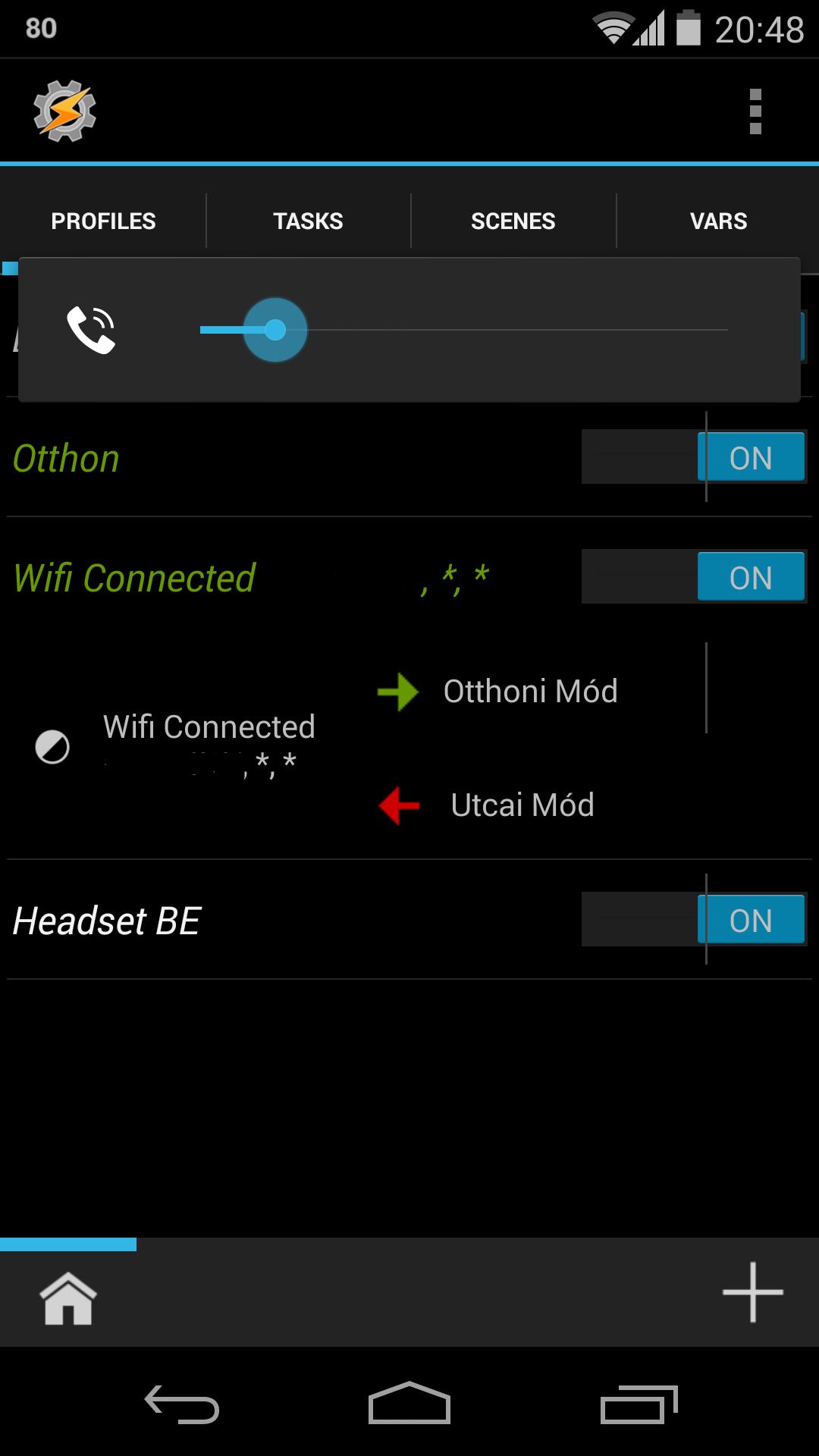

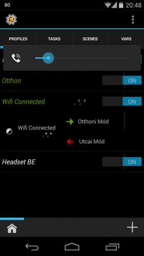

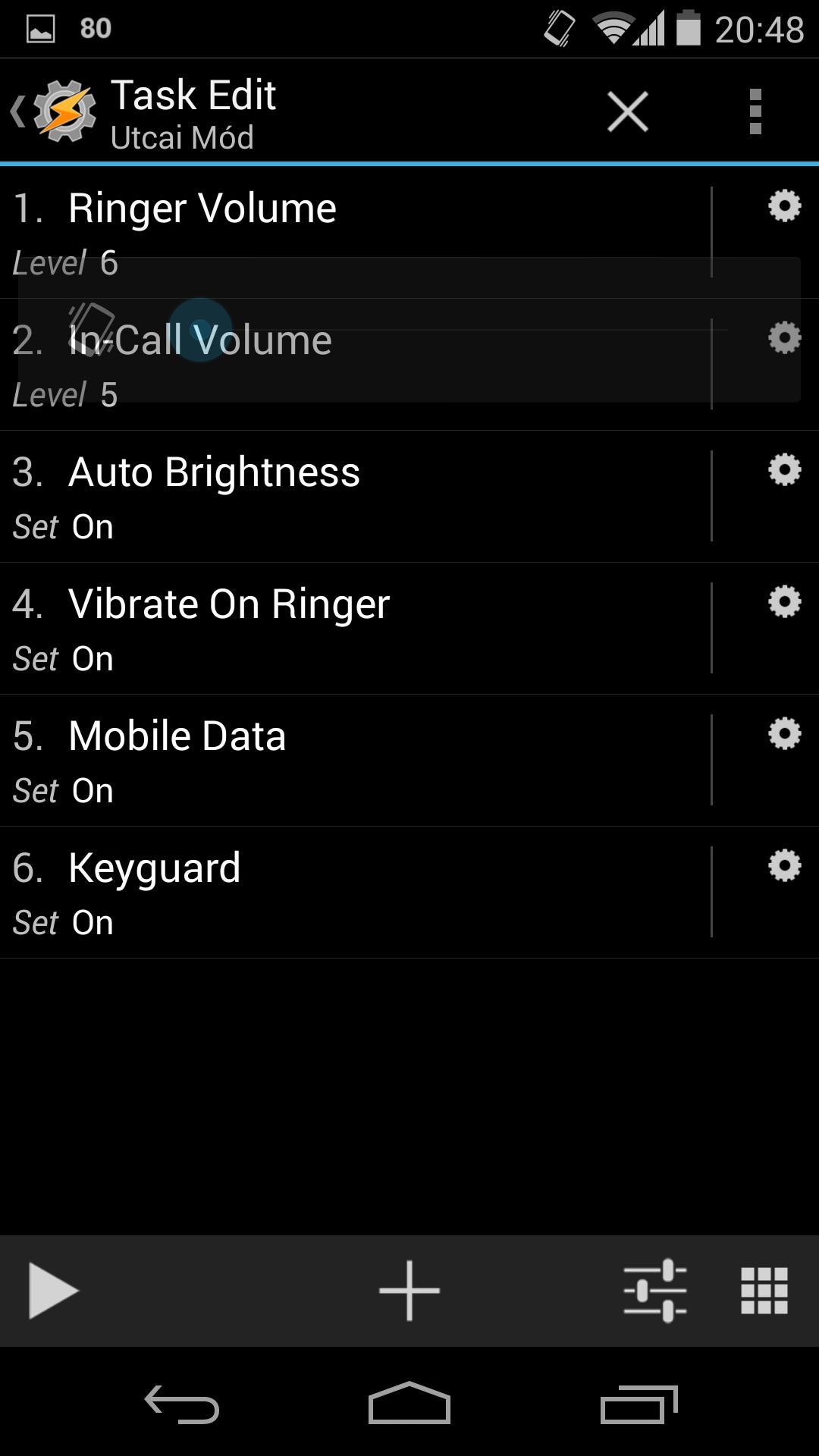

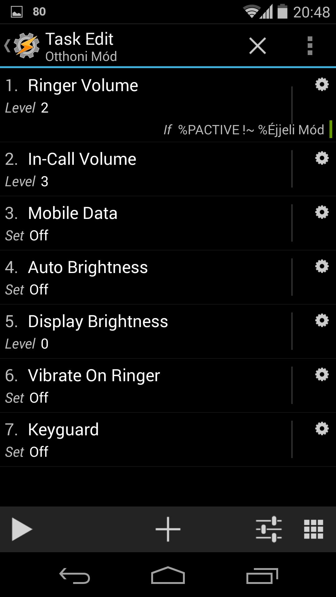

Na, ez fura.
Szerettem volna egy olyan beállítást, ami telefonhíváskor lehalkítja a telefon multimédiás részét (mondjuk a GPS szövegelését) és autó mód esetén kihangosítja a telefonbeszélgetést

Alul 3 ikon van: Lejátszás (ugye evvel tudom tesztelni a Taskot) egy + jel amivel parancsokat adok a tasknak és egy ilyen kockás kocka
amivel ikont tudok adni a tasknak. Ezek közül egyik se az... :/
pedig olyan jól be volt már lakva
