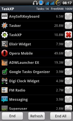

LordRajZoL
Nekem SII-n 6.5-7 mega 10-12 aktiv profillal.
Tabon 2 profilal szintén 7 mega
Teasüti
Hát ha csak 1-2 plusz programod van, amikre néha ránézel, akkor elhiszem, de hogy ha ráraksz pár tucatot, mondjuk egy 40-50 darabot mint én, és még használnád is őket, főleg egyszerre, váltogatva egymás között, akkor attól már letérdel az Android.
Jelenleg 108 progi van fent Tibi szerint (ide tartoznak a rendszeralkalmazások is).
Alapból 110 mega körül foglalnak és ugyanennyi van szabadon. Párhuzamosan max 2-3 progit szoktam futtatni, nyilván ilyenkor már nem marad bent a ram-ban a böngésző mondjuk. Váltáskor újra szokta indítani a programot. De a rendszer válaszideje nem csökken le.Tabletem is "csak" 512-es, de azon már ICS van. Ott se szokott beférni a ramban párhuzamosan több alkalmazás, újraindítgatja őket váltáskor, de a válaszidő itt sem csökken. Az életemből pont egy indítással vesz el többet. De hát ennyi kompromisszumot megért szerintem a barátságos készülék ár.
Jah és ezen a jelenségen nem segít az se sokat, ha kicentized a ramot. Tök mindegy, hogy 5-10 mega híján nem fér be, vagy 20-50. Ha nem elég neki, akkor úgyse leszel előrébb.
Kár ezen túráztatni magad. -
atillaahun
Teasüti
Leszarnám én nagy ívbe ha telne 1 GB RAM-os telefonra, de sajnos nem így van. Ezen meg nagyon meg kell nézni mi fut, meg mennyit foglal, mert aztán jönnek a lassulások, meg FC-k.
Rákérdezek ott köszi.Én is 512-es telefonnal élek, 800 mhz társaságában, wakelag-ot leszámítva nem szokása lassulni...
atillaahun
Sztem ne foglalkozz vele!
Android majd foglalkozik vele, ha kezd elfogyni.
Az a pár mega meg amúgy sem zavar sok vizet, nem ezen fog múlni a funkcionalitása a rendszernek.
A lelkibékéd helyreállításához meg vegyél be egy-két leszarom tablettát!
Komolyra fordítva fogalmam sincs, mi lehet nálad más, mint mondjuk nálam.
Nagyon fura, nálam pl 11 mega, pedig 4 profilnál azért jóval többet használok.
Kérdezz rá a google csoportban, hátha!Leszarnám én nagy ívbe ha telne 1 GB RAM-os telefonra, de sajnos nem így van. Ezen meg nagyon meg kell nézni mi fut, meg mennyit foglal, mert aztán jönnek a lassulások, meg FC-k.
Rákérdezek ott köszi. -

Üdv visszatértem megint egy kis Tasker tesztre. :-)
Ha nekem a lent látható módon nem hajlandó kevesebbet zabálni mint 20 MB RAM, akkor mit kezdjek vele? 4 egyszerű profilom van. Ha beállítom, hogy ne az előtérben fusson akkor sem lesz kevesebb, és érdekesség ha kikapcsolom magát a Tasker-t, akkor sem lehet kilőni a memóriából. Ez miért van? Ez már örökre ott foglala a helyet míg élek?
Ennél még a Launcher-em is takarékosabb, pedig az jól meg van pakolva.
Kérdezz rá a google csoportban, hátha! -
