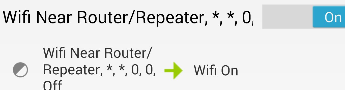

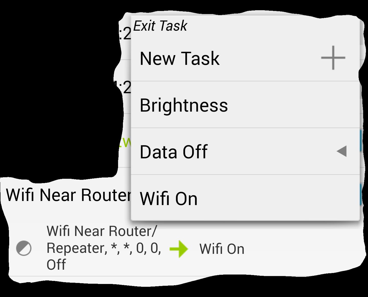

Annyi kérdésem volna, hogy az exit task hogyan működik pontosan?
Legyen egy egyszerű példa:
Beállítom Wifi near és az adott SSID-ket hozzáadom, hogy amikor azok közelében van automatikusan kapcsoljon BE a wifi.
Ha pedig azt szeretném, hogy a wifi kikapcsoljon ha elhagyom a közelben levő hálózatokat (vagyis elmegyek otthonról), akkor kell egy Exit task.
Ez annyiból áll, hogy hosszan nyomok a fenti képen látható Wifi On -ra, majd a lehetőségek közül rámegyek az Exit task -ra. És ezután megint menjek a Wifi On -ra és annyi, vagy kell egy wifi off taskot is létrehoznom?

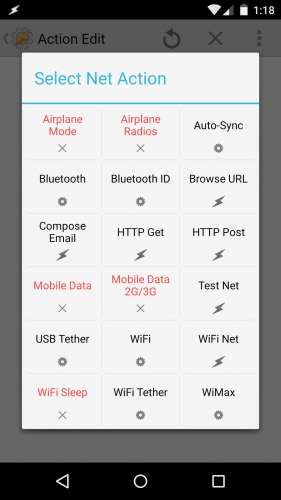

van egy feladatom, ami "otthon" területen bekapcsolja a wifi-t.
Szeretném megkérdezni, hogy meg tudom-e oldani 1 feladattal azt, hogy:
Megadott időközben kapcsoljon ki a wifi és mobilnet 22-7-ig, reggel 7-22 között viszont kapcsolja vissza a mobilnetet és a wifit (de a wifi-t csak akkor, ha otthon vagyok, mert ha nem otthon vagyok, akkor csak a mobilnetet). A wifi-nél kell az if paranccsal beállítanom valahogy?
Külön-külön be tudom állítani, de egy taskban nem sikerül vagy csak nagyon belezavarodok és azért nem látom hogyan lehetne ezt beállítani.köszönöm a segítséget!

Belekotyogok: a Wifi near nem lenne jobb?
Ha azt használod, a Wifi ugyanúgy kikapcsolva marad (ha úgy volt), de néha scanneli a környezetet és ha megtalálja az otthoni Wifi-d nevét (és a jelerôsség mondjuk 5 - ez opcionális), akkor bekapcsol mindent, amit akarsz.
Ha van exit task, akkor azt futtatja amint kikerülsz a hatótávolságból, ha nincs exit task, akkor meg visszaáll a korábbi állapotra, bármi volt is az - amennyiben ez engedélyezve van. -

Csak simán exit task és itt wifi off.
Szerintem nem jobb az ha rögtön kikapcsol a wifi, mert ha lemész a kisboltba ami úgy pár méter jobb esetben. ☺ és egy perc után mész már vissza is, akkor több akkut fog enni a ki és bekapcsolás mint az az egy vág 5 perc wifi on állapot.

Az exit taskot hogyan?
Add -> exit task -> new task -> név megadása -> task -> stop ->majd az általam létrehozott wifi on task hozzáadása?
és akkor ha elhagyom a közelbe levő tornyokat akkor a wifi kikapcsol?Az esetleg nem volna jobb megoldás, hogy a wifi akkor kapcsoljon ki, ha már a jelerősség teljesen elveszett? (miután elhagyom a házat)

Adj egy exit taskot hozzá, ami a wifi kikapcsolja. Tehát n
Ha nem az adott cellában vagy akkor ki fogja kapcsolni. Sajnos azért piros mert az android L, nem támogatja a mibilnet ki és bekapcsolását. Ha van root, akkor a secure settings szerintem jó lesz, ha nincs akkor várunk, hátha a fejlesztő varázsol valamit. -
