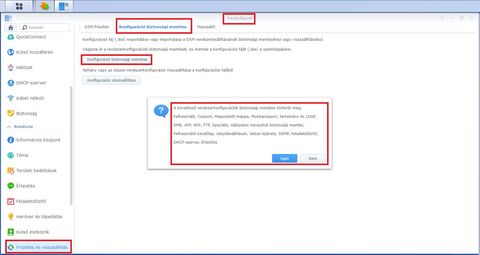

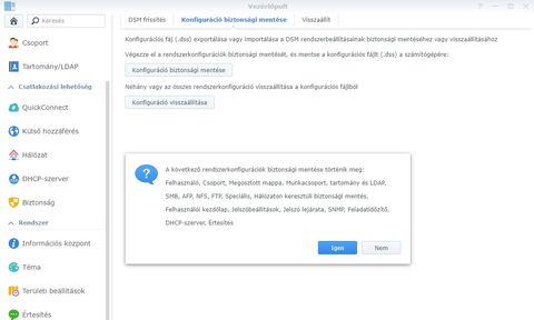

Tükrözés :
Benne van a nevében, hogy az adatokat bitről bitre pontosan másolja.
Azaz a 2 db lemez pontos másolata egymásnak.Ekkor akár Raid1 akár SHR ( 2 lemez esetén ) lehet a kötet.
Egy lemezt kiveszünk és a DSM jelzi, hogy a kötet összeomlott.
Ekkor bekerül az új nagyobb lemez.
Mehet a kötet helyreállítás...azaz a meglévő adatokat másolja, tükrözi az új lemezre.
Ezt követően ha kivesszük az eredeti kötet második lemezét, akkor megint DSM jelez, hogy a kötet összeomlott.
Bekerül a 2. új lemez és megint kötet helyreállítás.A te esetedben van lehetőség bizonyos rendszer beállítások mentésére.
Vezérlőpult / Frissítés és visszaállítás / Konfiguráció biztonsági mentése résznél. Ugyanitt a visszaállítás is.
Próbáld ki....pc alapértelmezett mentési könyvtárába ment le egy .dss kiterjesztésű fájlt. -
