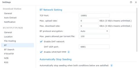

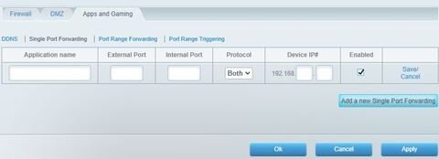

Borisz76
Reinhardt #87268 üzenetére
A Download Station résznél :
- Max peer / torrent fáljnál vedd le 100-ról...mondjuk 30-40-50-re.
- BT protokoll titkosítást ha lehet auto-ról tedd MINDIG-re.
- DHT -t kapcsold ki.A routerben:
- 16881-s portot kell beírni az External és az Internal portokhoz.
- Device IP-nél az NAS IP címét : 192.168.0.40
- Application name lehet mondjuk NAS-DS , amúgy tetszés szerint...ez neked szól, hogy tudd milyen eszköznek is nyitottál portot.
Kb ennyi.
Nálam is hasonlóan van és szépen tölt is felfelé a NAS.

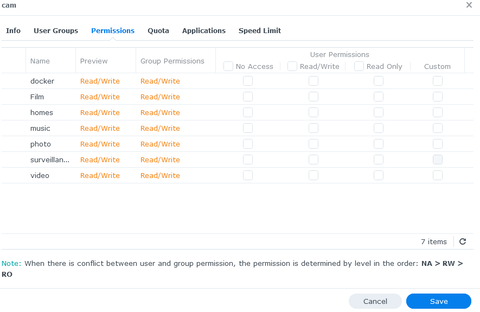

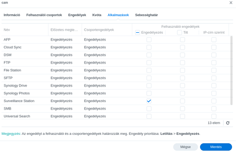

Immy
Igen, adminnal sikeres a belépés tehát a hiba nem network oldalon van.
Amennyiben más felhasználóval próbálok belépni, akkor a logban kiírja, hogy authorisation error. Sajnos nem tudok részletesebb infót találni a logban.Az összes jogot megadtam a felhasználónak:
Mindenhez (is) van read-write joga:
Milyen plusz jogosultságra van szüksége a felhasználónak, hogy be tudjon lépni a synology surveillance Client-el?
Tekintve, hogy a klasszikus weben keresztül tökéletes az elérés.

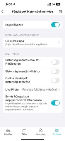

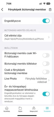

merqree
iPhone-on:
- Be kell lennie kapcsolva a Fotók - "Letöltés és eredetik megőrzése" ?
Ettől függetlenül működik a Drive- A mobilalkalmazásban fotók mentéséhez a "biztonsági mentés - fényképek biztonsági mentését kell választani, vagy a fókuszált biztonsági mentést?
Nekem így van beállítva, nem pedig fókuszált biztonsági mentés.
- Időnként megerősítő kódot kér a nas kétlépcsős azonosítása miatt és így nem is szinkronizál. Ki kell kapcsolni azt?
Amikor a Drive-val belépsz, akkor is kéri a kétlépcsős azonosítás miatt a kódot. De amikor a kódot megadod, akkor be lehet jelölni, hogy többé ne kérje. És többé nem éri, teszi szépen a dolgát.- A háttérben futó alkalmazásoknál engedélyezni kell a synology drive-ot?
Nekem minden alkalmazásnál engedélyezve van, így ez is.
- Bezáródik a háttérben, ha a szinkronizálási feladatok vannak beállítva? Meg kell nyitni időnként?
Ha nem sikerül a fényképek biztonsági mentése, akkor figyelmeztet. Szinkronizálási feladatokat, mint ilyet én nem használom. (korlátlan mobilnetem van, a NAS pedig 1000/1000 NETen lóg)Mac-hez még nem tudok hozzászólni, iPad-en használom.

merqree
Teljesen más irány, és nem feltétlenül teljesen releváns, így információs jelleggel olvasd kérlek válaszom.
MACem nincs, de az icloudos fényképek mentését én máshogy oldottam meg.
A NASon beüzemeltem a SynologyDrive-ot, és telepítettem iPhonera, és iPadra is SynologyDrive-ot. Ezek után a készülékeken beállítottam a Drive-on belül, hogy a fényképeket mappákba rendezve töltse fel a NASra.
Így a /home/photos mappába, külön-külön (iPhone és iPad) menteve vannak a fényképek, és videók.
Az én beállításom a telefonon:
Hangsúlyoznám még egyszer, hogy eltér attól, hogy a iCloudból töltöd le, ugyanakkor mappákba rendezi a fényképeket.
Csak egy ötlet.

Immy
Közben úgy tűnik kezdek a megoldás irányába kutakodni.
Létezik windows kliens Synology Surveillance station Client néven, ahol már normálisan meg lehet jegyeztetni a jelszót.
Sikeresen fel is telepítettem, viszont semmilyen úton módon nem bírok bejelentkezni, hiába adtam meg az összes jogosultságot a felhasználónak
Surveillance station-ben külön ezt a felhasználót már manager-nek is beállítottam:
Bármi ötlet?

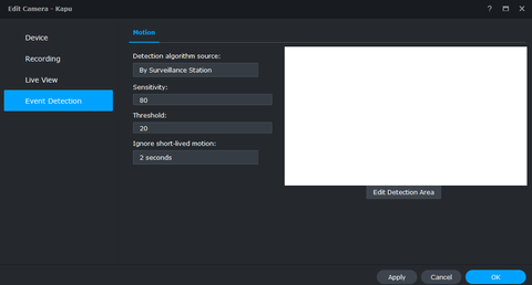

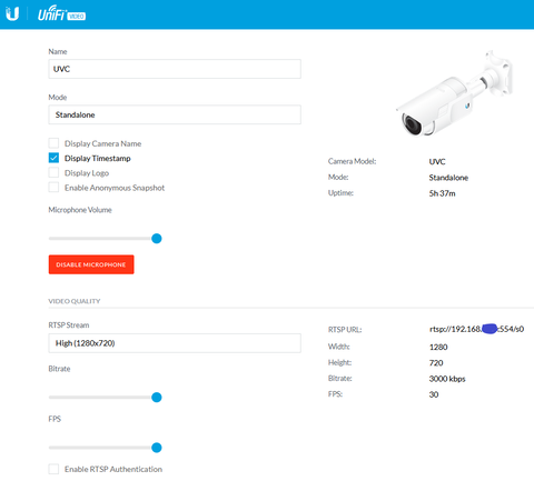

Immy
ubiquiti unifi uvc gen2
https://dl.ubnt.com/datasheets/unifi/UniFI_Video_DS.pdf
Azt gondolom, hogy ezt a synology oldalon kellene konfigurálini, mert a motion detection-t és a syno kezeli.RTSP protokolon keresztül jön a stream a surveillance-be. Ez az összes beállítás
