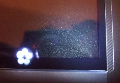

Lehet, hogy hülye kérdés, de nem használod esetleg olyan közegben a tabodat, ahol vegyi anyagok válnak ki? Vagy esetleg mágneses térben,amely leválaszthatja belül a mágneses térre érzékeny festékrészecskéket? Nincs mágnes a közelében? (Bocs mindenkitől, ha ordas nagy hülyeség amit kérdezek

spiritex #1865 üzenetére
Tényleg bosszantó egyedi eset, és én is ideges lennék ha az enyémen lenne ilyen. Próbáld kicseréltetni. Úgy látom azért ez nem tekinthető típushibának hál-istennek, pl. nálam se pixelhiba és semmilyen porosodás és fólia nélkül használom
Szerintem ha kicserélik ragaszkodj ugyanehhez a márkához mert egyébként megéri a pénzét -
albinolynx
spiritex #1870 üzenetére
Az egész kijelző belül egy fém "tepsiben" van. Lehet itt van valami tömítés, ami nálad sérült, hiányos. Egyébként nem neked cserélték garanciába?
Ha nem, akkor csak takarítható kell legyen, ha már egyszer eltüntették. Így pedig szerintem felderíthető lenne a hiba oka is, csak a garancia rovására... -

spiritex #1814 üzenetére
Lehet a hangszórónál megy be a por , de ez csak egy tipp mondjuk elég sűrűn vannak az alkatrészek benne így próbáld fóliával védeni nekem még a gyári fent van rajta nem tapasztalok ilyen problémát ...ja és ha nem használod akkor meg jár neki egy tok is ...!!! főleg töltéskor...

spiritex #1073 üzenetére
...mondjuk azért az azóta összegyűlt por mennyisége meg sem közelíti azt, mint amikor szervizbe adtam. Ott valami nagy gáz volt, láthattátok az akkori képet. Úgyhogy ha ilyen ütemben halad, akkor kb. 1 év múlva éri el azt az állapotot. Lehet, hogy az is lassítja a dolgot, hogy egy vékony cellux csíkkal leragasztottam a plexi alján levő hézagot. De tényleg jó lenne tudni honnan ered ez a por, kívülről vagy belülről.
