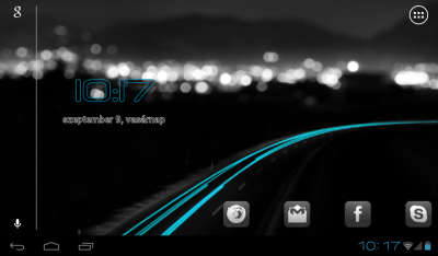

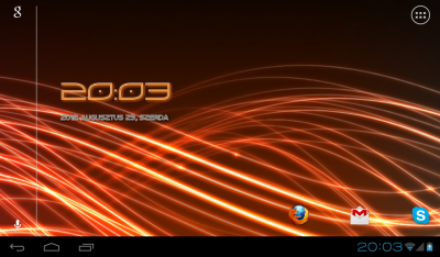

nem sok a különbség
Egyébként aki egy picit tuningolni akarja a homescreen-jét, annak ajánlom ezt az óra widgetet. Nagyon jól testreszabható, lehet beállítani színt, átlátszóságot, körvonalat, betűtípust, sőt, lehet saját fontot importálni SDről. órához és dátumhoz külön-külön. Digi clock widget

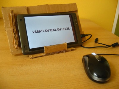

kameraman77 #1651 üzenetére
No, én is csináltam hasonlót, amíg nem találok ki valami mást, vagy meg nem veszem a tokot. Itt lehet megtekinteni a "remekművet": [link]
Annyit változtattam, hogy több fokot raktam az aljára. A tablet "polcát" picit ferdére sikerült fölrakni, ezt kellett korrigálni. Banános dobozból van, elég masszív, vágni alig lehet.Csak be ne perelj szabadalomsértésért. Nincs 1 milliárd dollárom
