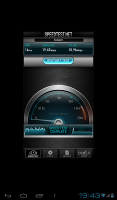

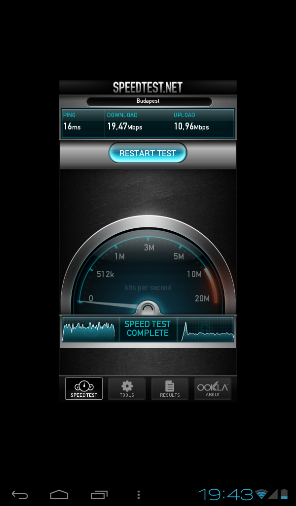

Az örök youtube HD videó mániámhoz egy ki adalék:
Tegnap észrevettem, hogy amíg egyszer meg nem akad a net a tabon (akár a videó közben, akár böngészés közben) addig bármilyen hosszúságú HD videót akadásmentesen játszik az 54g-s routeremről. Amikor viszont megakad, onnantól már nem hajlandó folyamatosan játszani (max 0,5 másodperc, utána újból tölt) egészen addig, amíg ki-be nem kapcsolom a wifi-t a tabon. Utána megint jó amíg ismét be nem akad. 3-4x eljátszottam ezt és mindig működött. Viszont már legalább 10 perce ment az egyik 1080p-s film, amikor a másik (ugyan ilyen) itthoni tabbal a közelembe nem jöttek, akkor teljesen leállt a "vetítés", de miután a másik tabon már nem ment a net, a filmlejátszás (kis idő múlva) újra indult (de változatlanul szaggatott).
Ma hirtelen felindulásból vettem egy 300-as n-es routert és jelentem az 1080p-s HD 29 perces teszt video a youtube-ról megállás nélkül lefutott. Illetve egyszer megállt, amikor a laptoppal egy frissítést töltöttem le, de azután folytatta a lejátszást.
Szóval az akadozó HD videó úgy gondolom router probléma lehet, tehát arrafelé keresgéljetek először -persze miután feltettétek a legújabb flash playert.
Ui:
A speedtest.net app most 20 Mbit/sec-et mért letöltésre... -
