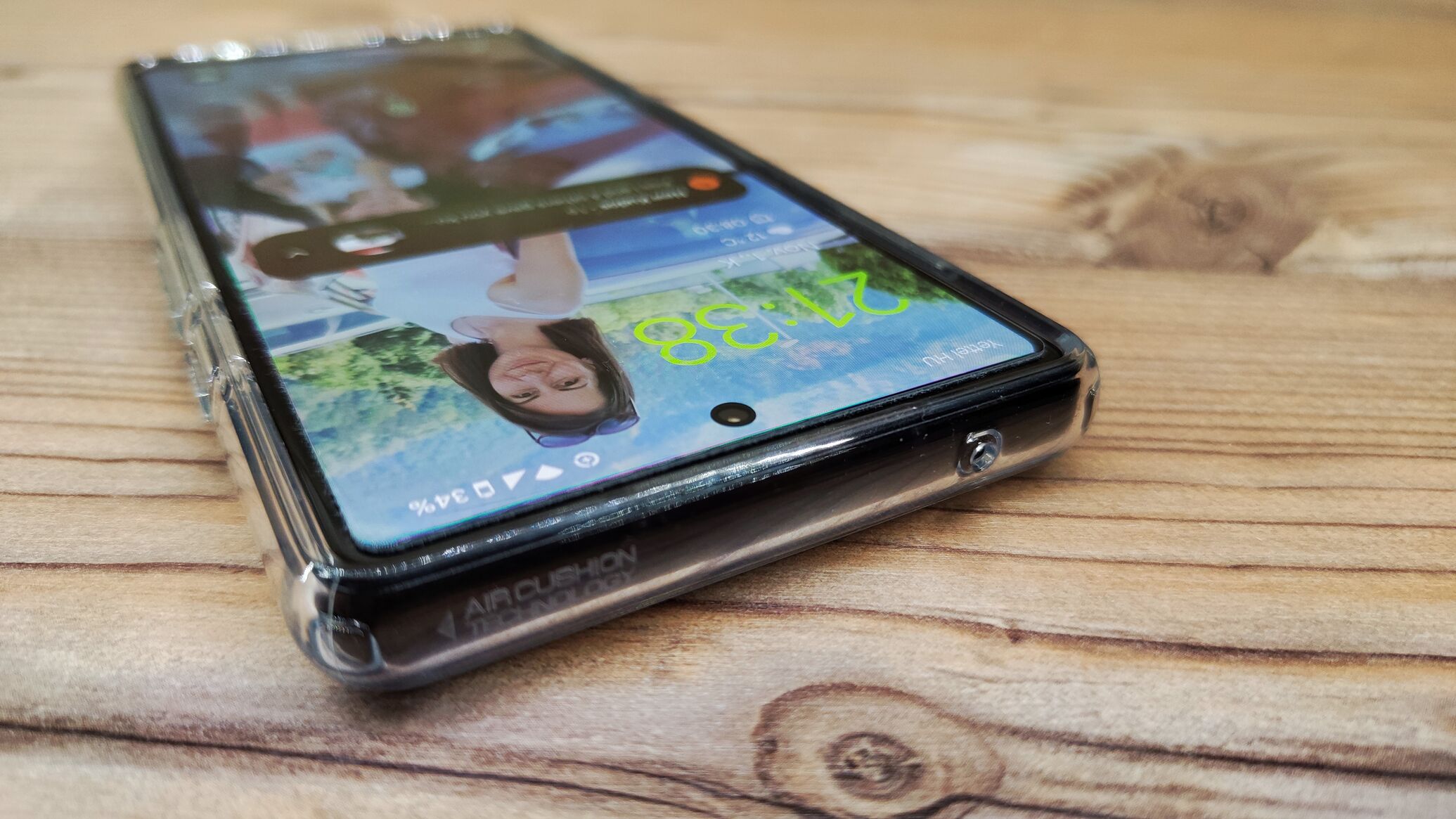

Képek: Tok U.H. Clear, és üveg ALM Glas TR.
Rootolás után ezeket rejtheted (magisk deny list), és működnek. Ami melósabb még, a Google Wallet; de magisk topikban és a P6a topikban én is összeszedtem mi kellett még hogy az is működjön. Egy hétig tartott, nettóban 3 óra és fél nap között van, az függ hány dolgon akadsz el.
Ne feledd, teljesen letörli a telót a BL nyitás, ami a a roothoz kell, ne nagyon lakd addig be. Én el is felejtettem átmásolni előző telóról a cuccokat a varázslóval root útáni első indításkor.Felejtsd el ezt a havi frissítést, sokkal gyorsabb megoldás is van, mindketten írtuk/linkeltem, yt-on is megtalálod (magiskkel).
Tok: Ringke Fusion és Spigen Ultra Hybrid jók, nem sárgulnak. Én üvegből is spigent vettem, fasza.
Töltőből én PD szabványt ismerőt vennék/vettem, super si 25W, szintén Baseus, és a kábeles verziót. -
