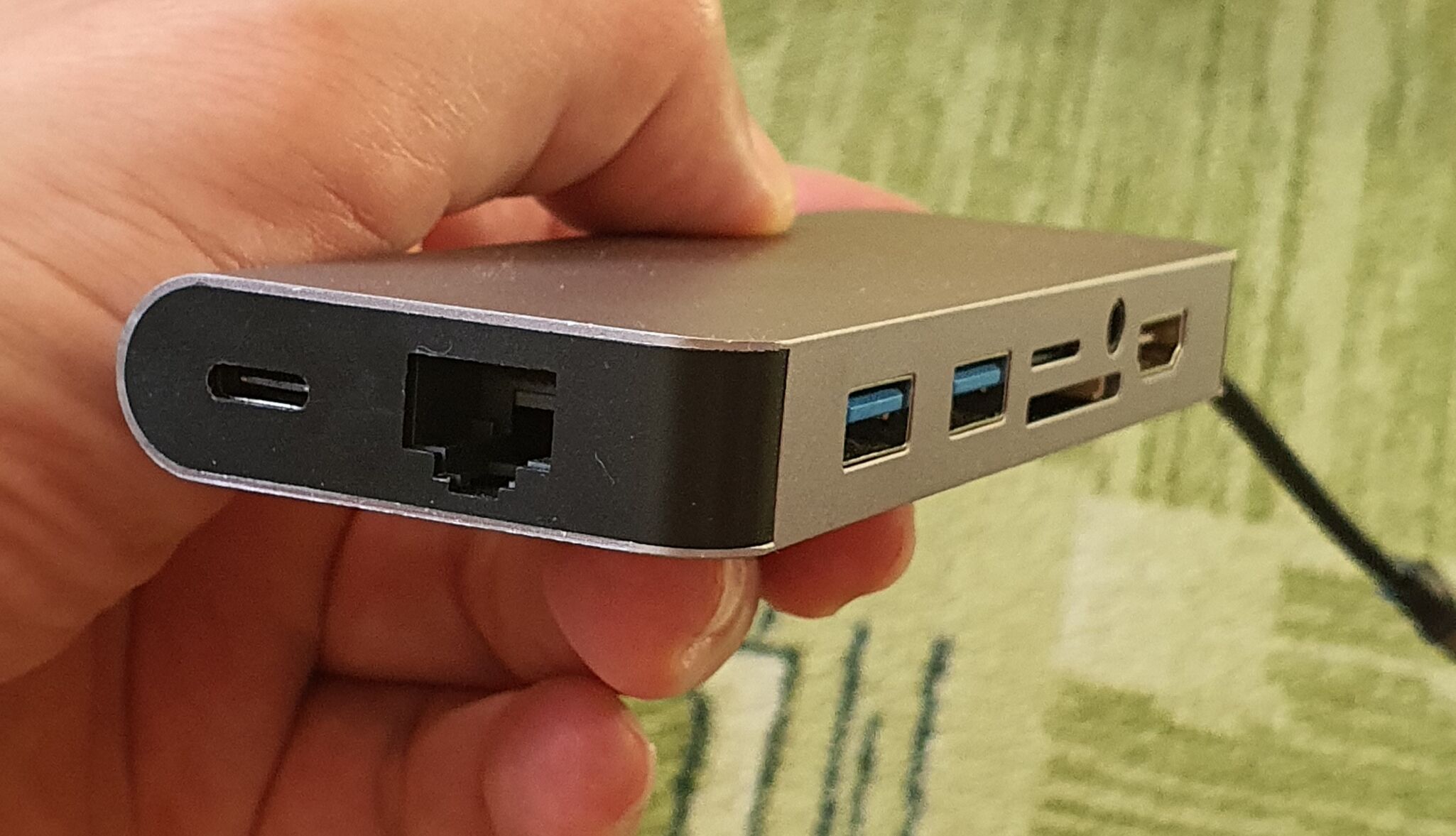

Szia,
Úgy emlékeztem, belinkeltem régebben, mintha lett volna szó ilyesmiről az ősszel valahogy. Vagy a Note8 topicban???
Ez az egyik [link] - ez a telefonnal (de csak azzal!!!) max fullhd -t tud, egyébként atomstabil, a gigabit is megy a telefonnal is!!
(a Dell tablettel megy a 4k@30Hz)
A másik pedig ez, ez tudja a 2k-t, de eggyel kevesebb usb csati van rajta:
szerk: nem pont eztvetten, de a vásárlás linkje ide mutat... szóval azon, amit vettem, van GbE (ez és a töltő type-c a végén van), és az egyik USB3 helyén van a HDMI.
Így néz ki: [kép]Anno még úgy válogattam őket, hogy a DEX módot vitték, mielőtt a Samsung "elengedte" a dolgot, de ez már kevésbé problémás, ilyen módon a választék is jóval nagyobb.

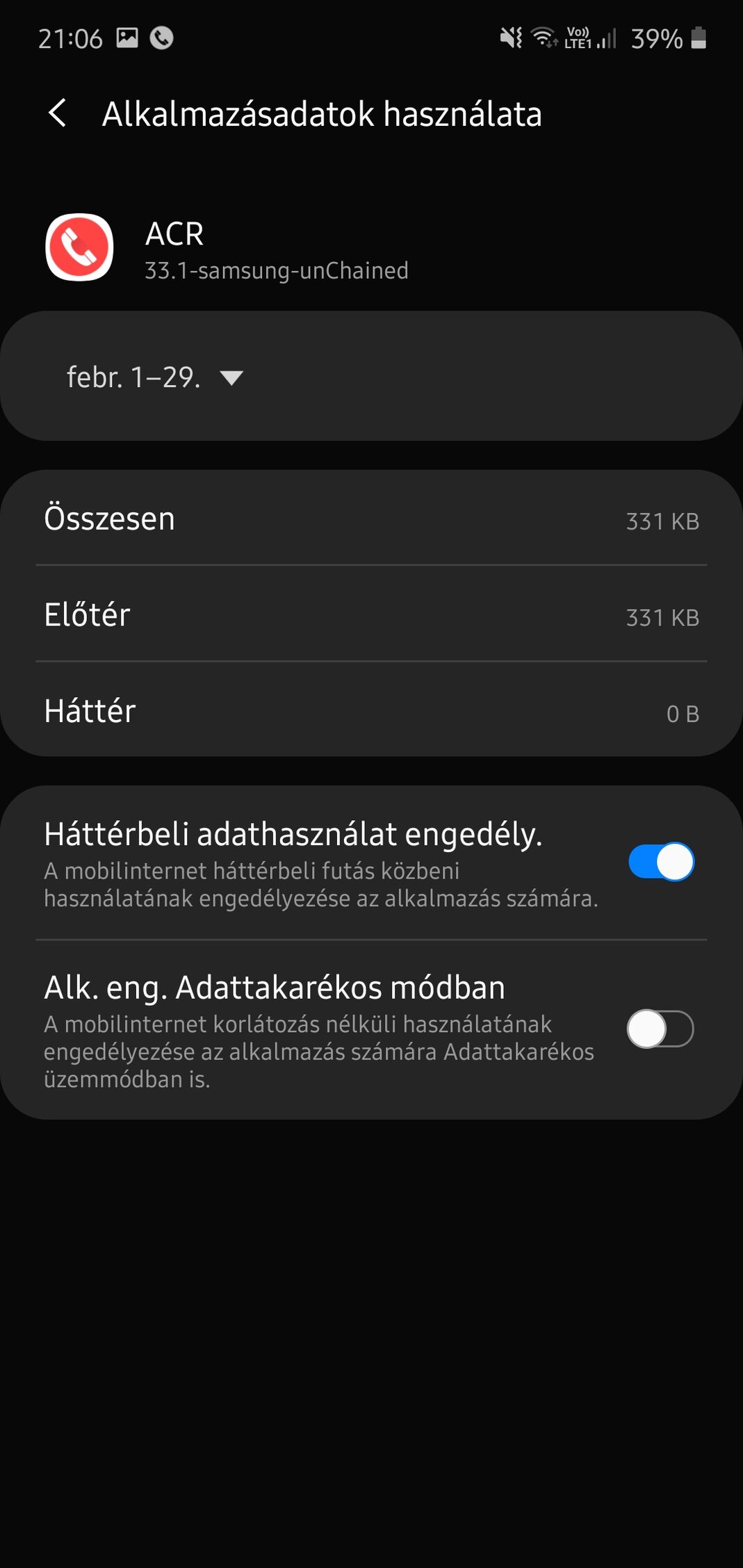

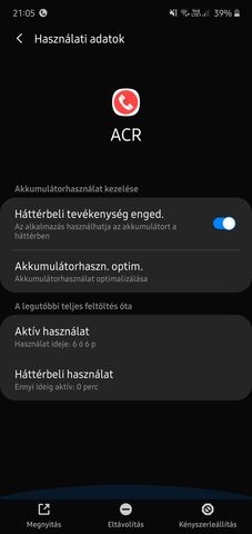

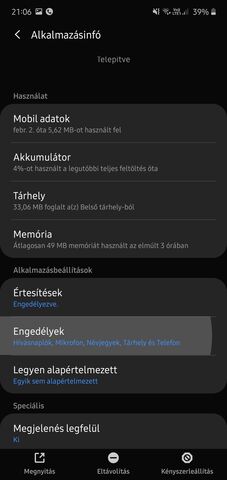

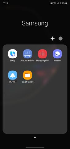

Ha már egyszer ILO- ra váltottál, amire már sokszor leírtuk, hogy a csc régió váltás fr-el jár mindenképp, a sima sim cserével nyilván nem történik semmi. Tehát ha ILO-n vagy minek akarsz ACR-t is használni? Az Izraeli romban a natív, beépített rögzítő működik, a hívás menüben be tudod állítani, hogy minden hívás rögzítsen. A kettőnek együtt semmi értelme a világon és még ezek szerint üti is egymást.
JoseGee
Maxximus #5984 üzenetére
Én az ACR 33.1 samsung unchained verziót használom, eddig nem sok nyűgöm volt vele azon kívűl, hogy egy-két esetben, nem rögzíti a másik fél hangját. De ez ritkán fordul elő. Mondjuk a minap éppen rögzítette, amint a T-KOM-os lány home officban éppen lehúzta a budit, miközben tolta nekem a marketing bullshitjüket

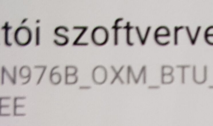

Gyári vodás nálad mit takar? Írd be légyszíves a szolgáltatói szoftververzióban található négy kódot, hogy tudjunk valamit mondani. Pl xeh/xeh,xeh/xeh vagy ami ott van.
A többire a fórumtárs válaszolt az OXM romokkal kapcsolatban. Annyival egészítem ki, hogy akkor tehetsz fel home csc- vel, ha nem akarsz utána esetleges problémát, ha a felrakandó rom is OXM csoporton belüli. Más esetben a home csc használata nem javasolt. -
