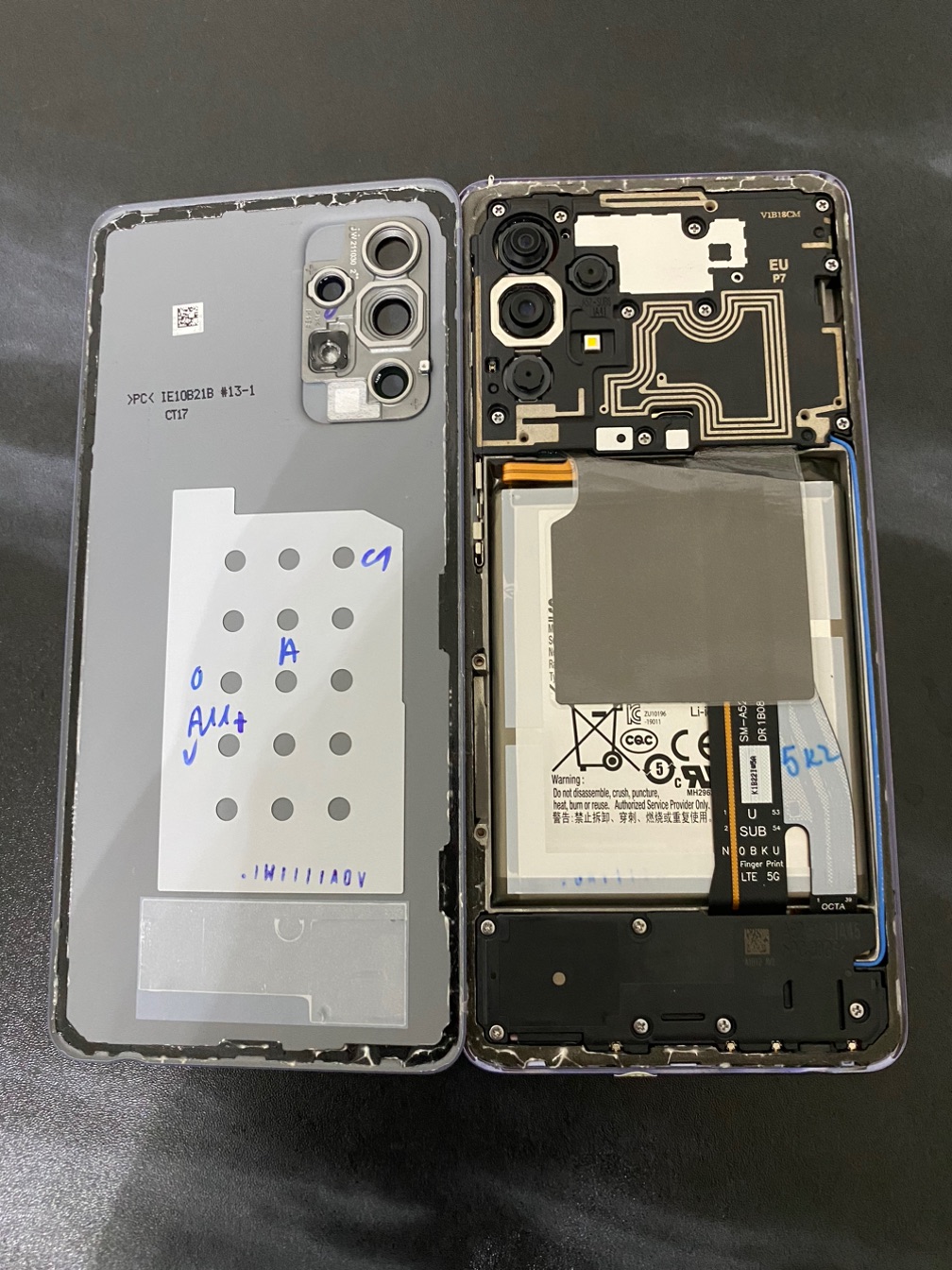

Na ez jó gondlom a Fórumba lévő Samsunghoz vitted
Oda akarom én is bevinni -
Ha valaki akkut akar cserélni, nagyon vigyázzon, mert egy rossz mozdulattól az akku hirtelen kigyulladhat (elég ha meghajlik, a kilyukadást nem is említve). Ja, és a víz nem oltja el.
gerner1
Donki Hóte
#14195
Nekem nincs. Szétszedő videók alapján, szerintem mindenki be tudja sorolni magát, hogy neki álljon-e? önmaga / vagy sem...
Ahhoz kell még akku rögzítő ragasztó film is.Note20U -n, pár hete cseréltem, és az akku eltávolításhoz sokat segített egy kis isopropyl-alkohol + 1 kártyalap.
gerner1
Akkor, neked opció lehet a DIY.
Veszel egy eredeti Samu profiltömítést (GH02-22419A ) innen, vagy utángyártottat, akár aliról, és ha kinyitás után az akkud nem ilyen : LINK ... - akkor nálad, csak a profiltömítés (ez a ragasztó is..) ment el a kétbetűsre ...

Lehetséges, bár ennek ellentmond, hogy a legtöbb telefon hátlapja egy bizonyos helyen kezd elválni, illetve sok olyan képet látni, ahol rés kezd kialakulni a test és a hátlap között, ami azt jelenti, hogy valami belülről nyomja ki a hátlapot.
Kiderül rövidesen, ha egyre nagyobb lesz a hézag, akkor akkudagadásról van szó, viszont ha szépen lassan körben mindenhol leválik a hátlap, akkor meg ragasztó problémáról van szó.
victorhun7
Nálam van egy 2+ éves zöld és semmi baja inkább csak vetemedik a puha műanyag hátlap ha megnyomom picit.
domper2015
Kínai ragasztót használhat a Samu is
. Kb 500 Ft az anyagköltség, pár perces művelet a javítás.
Debrecen Samsung szervizben a barom barbár balf@sz szerelő kiváló B2700 vagy hasonló ragasztóval kenték át a gyári ragasztót, nem használta a gyári technológiát. Aztán lekapartam magamnak a gyári ragasztó csikkal együtt, mert szépen elemelkedett pár hét után. Legalább az aksi ingyen volt. -
Donki Hóte
#14185
Itt azt írják az egyik kommentben, hogy nem akksi probléma, hanem a ragasztó a ludas...
[link] -

Így első blick -re (a fotón lévő példány), annak hossza/helye alapján, lehet akku púposodás is a hátterében.
