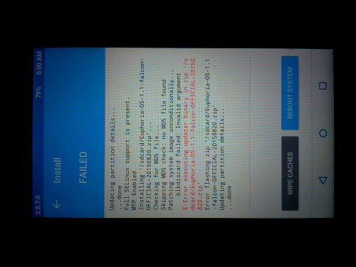

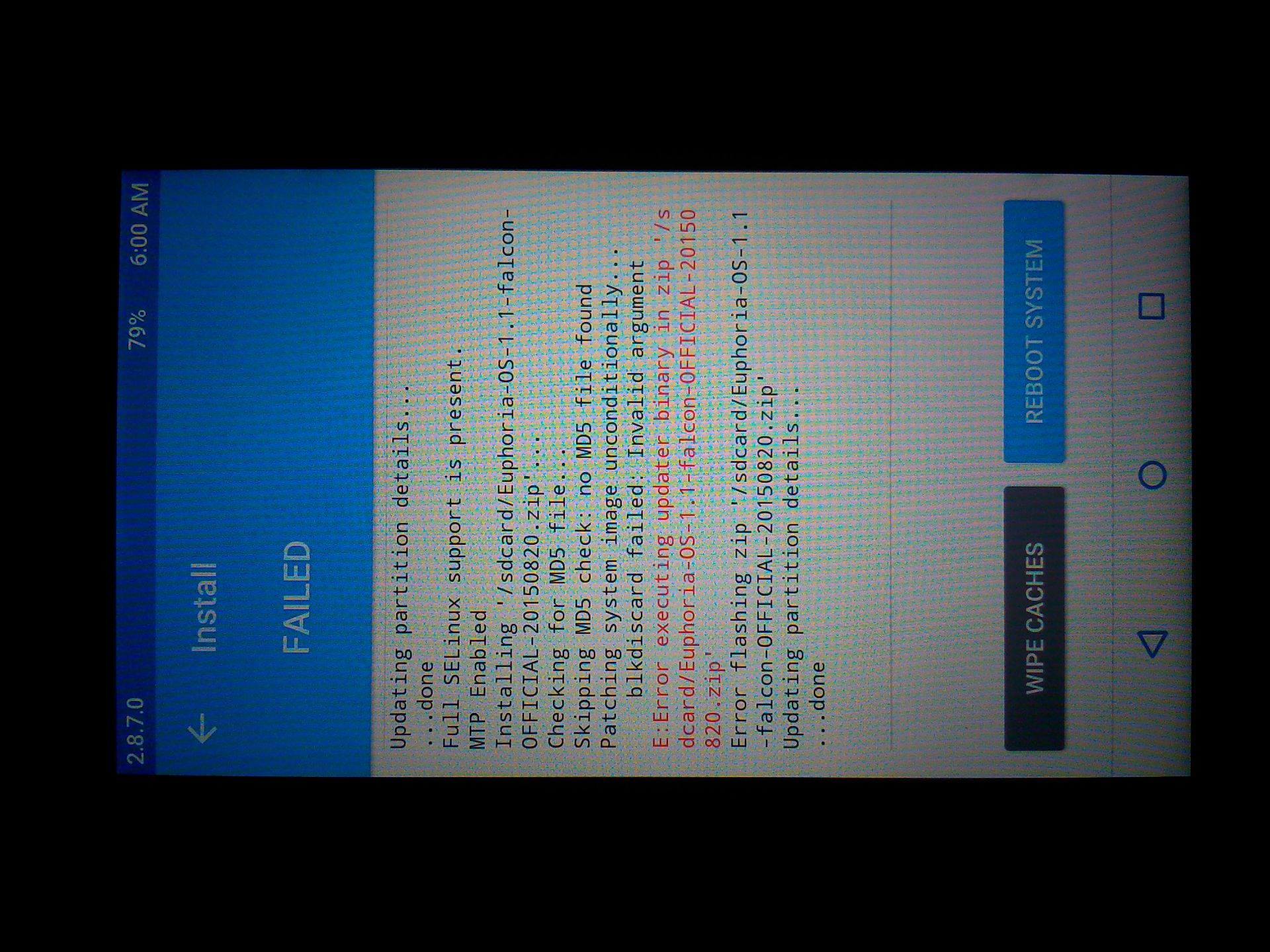

Btw. a fenti problémám még mindig nem oldódott meg.
Már a file rendszerekkel is szórakoztam. Ext4-ről F2FS-re konvertáltam mindent, amit engedett (TWRP 2.8.7.0). Utána full wipe és rá a CM. Nem jó. F2FS-re vissza mindent ext4-re. Utána full wipe és rá a CM. Nem jó. Közben észrevettem, hogy full wipe után (talán a system partíció?) ext4-re változik.
Egyébként nem lehet, hogy elkeféltem valamit? Nexus-nál olyan szépen meg lehetett csinálni a clean install-t (platform-tools mappa alatt a flashall.bat parancs), hogy még a recovery is, minden teljesen stock-ra állt vissza, csak a bootloader maradt nyitva természetesen. Itt az XT1032-nél nincs erre mód?

Mihez tudnám csatlakoztatni? A chromecast stick mindenképp kell hozzá ? Vagy elég lenne egy androidos TV felokosító ?A Gapps-ot próbáltam a javaslatod szerint, ugyanaz a hiba:
-No changes were made to your device
Error code : 40
E: Error executing updater binary in zip'/sdcard (file neve) PIROSSAL írva
Error flashing zip

Egy single sim xt1032-nél ami GPE és 5.1 van rajta, ott ugyanígy kell partícionálni? (ha non-GPE-t akarok belőle csinálni). Tehát még mindig érvényes a linkelt leírás, hogy 4.4.4 romból kell a gpt.bin?
én is Resurrection-t akartam felrakni, de a legújabb TWRP-ből nem megy fel. Semmi nem történik, installálná aztán megáll. Ugyanezt tegnap egy xt1033-ra felraktam (non-GPE), gond nélkül. Pedig a Resurrection fórumában mintha azt írták volna, hogy ez simán felmegy GPE-re is.
Akkor hogy van ez?
Meg számomra most nem annyira straightforward hogy melyik rom megy GPE-s telóra, meg melyik megy fel non-GPE-re.
Csomó helyen odaírják a címbe, hogy allvariants, meg unified aztán most nekem jelen pillanatban mégis meggyűlik a bajom velük.
más: Tesla romot is próbáltam felrakni, az unable to mount /system-el nem megy fel.
