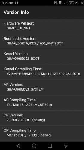

"GRA-L09C900B300 rollback from Android 6.0 is C900-as" Ezt írtam én is, de elbeszélünk egymás mellett. Bármelyik build verzióját nézem a beállítások/a telefonról menüben,tehát az itt látható build-ban,csak a rollback írta azt,hogy C900. Innen indult a beszélgetés és ezt írtam én is. Ráadásul a modellszám nekem mindíg HUAWEI GRA-L09 és nem GRACE,ami a schlecker képén szerepelt. Ezért nem értem, milyen rom-ról van szó. Nekem csak a B300-nál írta ki,hogy C900B300,a build-nál,de ott is a modellszám GRA-L09 Szerintem nem egyforma CUSTOM van fenn a két készüléken.
Neked mi a modellszám, és mi a Build-szám? Tudtommal most B321-ed van. -
Attipapa
Zolar megint kötekedsz!! Már hónapok óta megegyeztünk,hogy előbb figyelmesen fogsz elolvasni egy hozzászólást,utána értetlenkedsz
Na akkor figyelj,ezt írtam az említett hozzászólásomban: : " Olyan ROM nincs is,hogy C900 B321"
Keress nekem egy C900B321 re végződő romot és megkövetlek, de csak akkor,addig kötekedésnek veszem

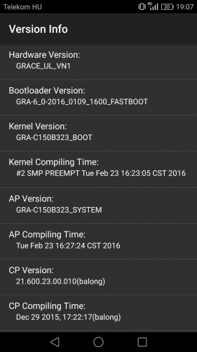

Nekem a 323 volt fent tegnapig és az nagyon jól bírta aksival.
Ma reggel feltettem a holland 321-et, ami tök ugyanaz, mint írtam, mint a bulgár.... és b+ a k.rva téma még mindig nem megy.Neeeem értem...
A 323-nál amikor a téma alkalmazást elindítom, akkor tök ugyanilyen, hogy csak a telón lévőket mutatja...majd ha kicsit várok, akkor bejön a többi menüpont is az online témákkal. Itt meg nem... Nem mintha olyan fontos lenne, csak idegesít,hogy nem stimmel.

V.Stryker: [link] - itt van az összefoglalóban is. a b323 sokunknál beszélgetés közben recseg. a b321a-val ilyen probléma nincsen. én úgy raktam fel, hogy először csináltam egy teljes törlést (2 gombos). aztán a 3 gombos verzióval az sd kártyáról

Én szintén minden módot kipróbáltam és recsegett. A B323 előtt is a B321a volt fenn,semmi gondom nem volt vele, csak a gari miatt akartam visszatenni a Telekomosat,de ez nem jött be.Egyébként én soha nem gondoltam volna,hogy a miatt gari elvész,ha független rom-ot rakok fel.Itt a fórumban olvastam ilyet először,de fenntartásaim vannak ezzel az információval kapcsolatban. Nem gagyi főzött romot raktam rá,hanem gyárit,ez miért is tilos? Most ismét 321a van és semmi gond vele,nem is megyek vissza a Telekomos romokra ezek után.

A B323 Telekomos ROM,szervízben ezt rakják rá,ha Telekomos garanciajeggyel adod le javítani.Nem nézik,hogy függ vagy nem,Telekomos ROM-ot kap mindenképp. ( P8 Lite-al volt szerencsém megtapasztalni.Alaplap csere után független,két simes készüléket kaptam vissza,de T- komos rommal.)
