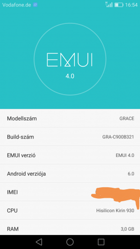

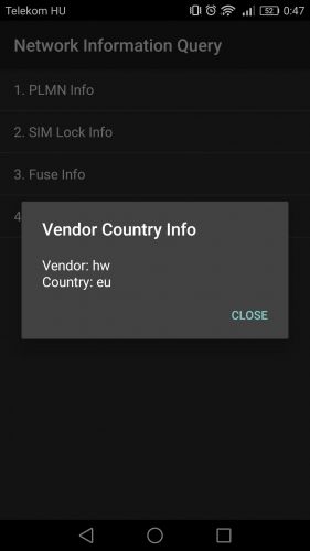

Attipapa
schlecker #6589 üzenetére
Az OK. hogy független,de Te írtad,hogy :"Vodánál lett véve.
Úgy rémlik B196 volt rajta." a B196-os ROM viszont Telekomos,ezért kellett volna a független ROM-hoz a Vendor mappában lévő update.app-ot is felrakni.(#6581) DJosef
Amint írtam, nem tudok semmilyen hibát mondani a 6-ossal kapcsolatban. Nekem frissül az időjárás folyamatosan. Azt nem tudom,hogy milyen időközönként,de az biztos,hogy amikor bekacsolom a kijelzőt,akkor mindig az aktuálisat mutatja. Ha ki van kapcsolva a kijelző, akkor felőlem az sem baj,ha nem frissít,akkor úgy sem látom. -
Attipapa
schlecker #6571 üzenetére
Valószinüleg nem a z összefoglalóban lévő leírás szerint tértél át a független rom-ra. A VENDOR mappában lévő app-ot is fel kell flashelni, ha függőről független romra térsz át. Ott a leírás. Ezért mutat a modellszám: GRACE-t A HUAWEI GRA-L09 helyett. Flasheld fel azt a pár kb-os app-ot 3 gombos módszerrel,és akkor a tutit fogja mutatni.
#86973952
Attipapa
schlecker #6540 üzenetére
Nézd meg a beállítások/a telefonról menü alatt,hogy nem a 321 maradt,hanem ilyen lesz a B300 (rollback) Ez csak egy 230 Mb-os app fájl, ne várd, hogy megváltozik a 6-os felülete. Ránézésre csak a logo változik, ahogyan írtad is. Ez csak azt hivatott befolyásolni,hogy vissza rakhatod az 5-öst,de akár ismét visszamehet rá a 6-ost is.
(#6542) adamsauvage
Én még nem javaslom a kipróbálást sem,mert a gapps nem jól működik, bárhol olvastam is utána. A Németek is panaszkodnak,hogy nincs normális MM gapps rá. -
