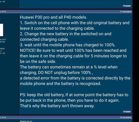

Köszi a screenshotot mindenesetre érdekes eljárás amit ott írnak.Amúgy mióta megvolt a teló hard resetelése és frissítése EMUI 9-ről 12.0.0.149-re azóta mintha jobban teljesítene az akksi. Még nem tettem fel minden appot, lehet ha az összes rajta lesz és a fontosak az akkumulátor optimalizációból is ki lesznek majd lőve változik majd a helyzet.

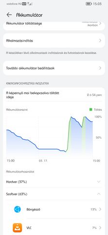

Az is fura, hogy megáll valahol (pl. 87%) , 20 perc böngészés, nem változik, majd 2 perc alatt bezuhant78ra.
De hagyom, ilyen.

Hát igen, innen 2 esélyes: vagy nem cseréltek, vagy valami fut a háttérben. Bár ez utóbbi nem annyira jellemző a Huawei-re, eléggé agresszívan lelövi a cuccokat.

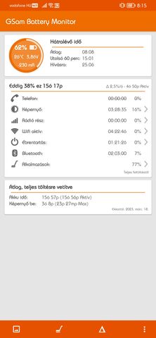

Hát ez tényleg nem túl vastag, persze az is kérdés, hogy a maradék 4 óra kijelző mivel ment el. (Nem olyan rossz egyébként így se, de nem tűnik 100%-osnak.)

3. A Huawei Klinika Váci út 30 közlése szerint kb. 1 óra alatt megvan a csere. Rákérdeztem a gyári szám beleírós történetre és azt mondta, hogy korábban így volt, de már az újabb akkumulátorok esetében ezt nem kell. A csere ára: 25 ezer Ft. Azt is mondta, hogy amelyik bootloopoltatja a telót az vagy nem jó akksi vagy régi gyártás (amit a Smartphone- tól rendeltem és visszaküldtem az 2019.09.16- ai volt). Mióta így jártam, azóta jobban figyelgetem a telót és lehet, hogy még várni fogok a cserére, ha már külső fizikai nyoma (deformálódás) nincs annak, hogy cserélni kellene, "csak" a kora. Nekem sok app fut a háttérben, lehet azért is merül gyorsabban, na majd kiderül. Nem akarok úgy járni, hogy csere után kb. 10 % pluszt vagy annyit sem nyernék vele, ahogy @Pinyo16689 írod nem nagyon veszed észre a különbséget.
Az "idegenkezűségről" nem is beszélve. Figyelgetem a kijelzőidőt aztán döntök.A Huawei Klinika nagyon szimpatikus volt, ha mégis csere lesz a vége csak oda fogom vinni.

Konkrét számok? Mennyi kijlzőidővel hány százalékon áll?

Hát, én 1 hét használat után nem esküdnék meg, hogy tényleg kicserélték az akkumulátort. Vagy nem újat tettek bele. Merül, mint a nyeletlen fejsze...
