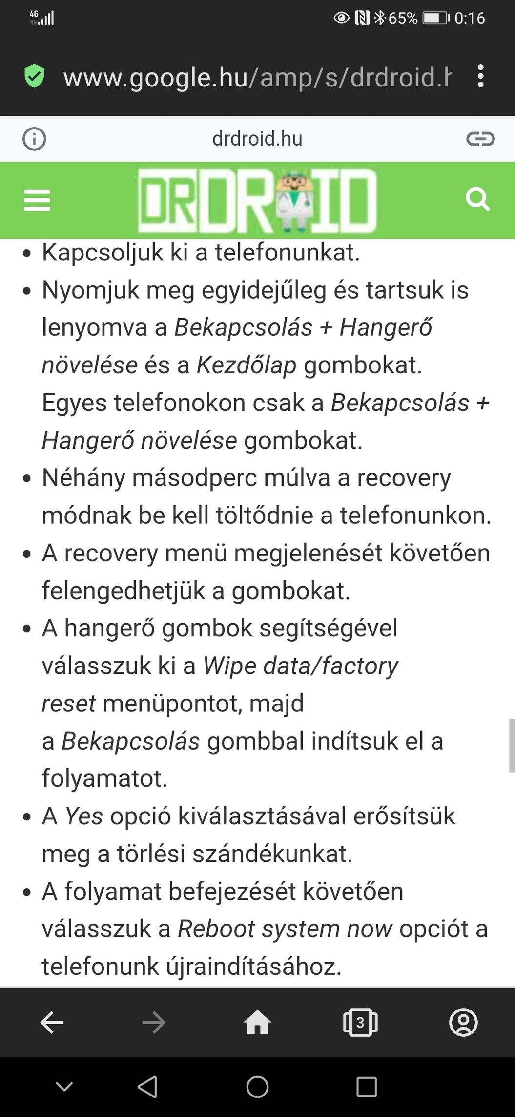

Resetelném a telefonom, még nem kapott resetet, hogy ajánlott, simán gyári helyzetbe állítás beállítások alatt, vagy érdemes a boot menüben megcsinálni (bocsi ha hülyeséget beszélek) ha utóbbi akkor mi a menete?

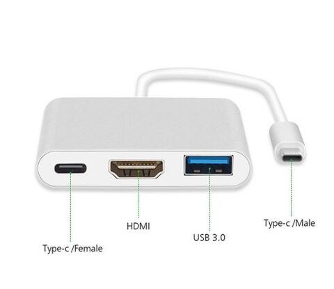

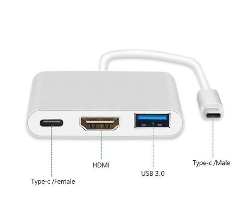

Na úgy néz ki, hogy van megoldás, teszteltem többszőr is, működik.
Szóval szükséged lesz egy egérre és egy billentyűzetre is.
Alkalmas erre bármelyik kombó, aminek egy usb-s vevője van. (ellenkező esetben egy usb hub is kelleni fog, hogy a bill és egér vevőit csatlakoztatni tudd.)
1. A legtisztább, ha már bármit próbáltál, hogy újraindítod a telefont a megfelelő gombkombinációval. (hangerő le + power kb 10 mp-ig)
2. Csatlakoztass mindent (HDMI + USB egér+bill.) az adapterhez, majd a telefonhoz (ha már újraindult)
3. PIN pad elérése:
- Bal egérgombot egyszer megnyomod (nem tartod nyomva). Ezzel felébred a kijelző.
- Feltolod az egeret kb 20cm-nyít, hogy biztos ne a kijelző alsó pontján legyen, mert ott nem működik
4. Lenyomva a bal egérgombot, lefelé húzod az egeret kb 10cm hosszan, majd elengedsz mindent. (Ezzel elérhető lesz a PIN pad)
5mp-en belül (különben visszazár a kijelző és kezdheted a 3. ponttól) bill. numerikus részével megadod a PIN kódot.
Ha minden jól sikerült, ott lesz a telefon képe a monitoron. -

Ha szerzek egy usb-c - hdmi adaptert és bedugom a P30-ba, videó alapján is akkor plug in play módra egyből látni is fogom a monitoron? Azért fontos, mert a telefonon full fekete a kép, semmit nem látni mintha ki lenne kapcsolva. Viszont érzékel azt érzem ahogy rezeg amikor a kódot kérné.

Próbáltam egy USB-C HDMI csatlakozóval a tvhez kapcsolódni, de csak fekete a kép, korábban próbáltam működött, csak nem emlékszem kellett-e valamit engedélyezni a telefonon. (itt ha privátban kaphatnék egy képet vagy videót, hogy mi jelenik meg a képernyőn csatlakozás után azt megköszönném és egérrel megoldanám remélhetőleg több próbálkozás után sikerülne.)
