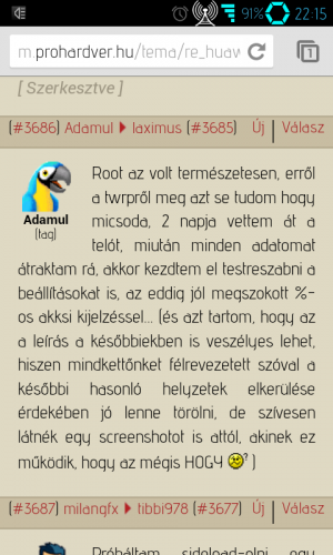

...erről a twrpről meg azt se tudom hogy micsoda...
Pontosan ezért nem kellett volna belepiszkálnod olyan dologba, amihez nem értesz....én vagyok a legjobban kiakadva, hiszen nem erre az eredményre számítottam...
Mivel te téglásítottad a készüléked így jobbára csak magadra lehetsz mérges. Nem kényszerített senki sem rá, hogy belenyúlj a telefon lelkivilágába. Az akku töltöttségének százalékos kijelzésére van rengeteg jó alkalmazás és widget (pl.: Battery Monitor Widget). Ezek nagy része könnyen kezelhető és nem kell root vagy más módosítás.Tudom, nem illik a földön fekvőbe belerúgni, ezért elnézést mindkettőtöktől (mert ez a hsz mindkét "téglagyárosnak" szól!).

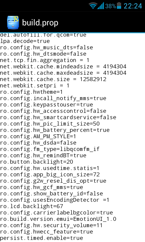

A nem ismerhető fel parancsként itt azt jelenti, hogy az adb parancsot nem ismeri, vagyis nem elég neki, hogy ott vannak az adb fájlok az adott mappában, vagy nem tudom.
Dobj egy screenshotot, hogy mégis hogy néz ki, milyen hibát ad.(#3647) tibbi978
Nem számít, hogy nem világít a led, vagy nem jut túl a splash screenen, mert az adb parancsoknak (elvileg) ilyen félig halott állapotban is működniük kell.
Tőled is kérnék egy képernyőmentést a parancssorról, ha nem gond. Hátha többre jutunk.(jah és a build.prop-hoz jobb klikk - link mentése másként, különben csak szövegfájlként megnyitja, de gondolom erre már rájöttetek...)

Jelen esetben szerintem megoldaná, ha adb-vel visszatolnád az eredeti build.prop-ot, szóval nem kell bl unlock meg twrp, bár ez csak tipp.
System fájlokat módosítgatni nem "standard dolog", ettől függetlenül működnie kéne, hacsak nem írtál el valamit.Felraktam ide az eredeti build.prop fájlt.
Telefon bekapcs, dugd gépre.
Ha nincs Android SDK telepítve, akkor *kicsomagolt mappa root leírásból*\Y300-Boot-B176\files\-ból indíts parancssort total commanderből (az alsó kis text boxba "cmd", majd enter). - így nem kell az adott mappába cd-zni.
Ugyanebbe a mappába, ahonnan a parancssort nyitottad másold be a letöltött build.prop fájlt.
parancsorba "adb devices", enter. Ha "List of devices attached" alatt van egy karaktersor, akkor felismerte és a következő parancs is csak akkor fog működni, ha ez megvan.
ezután: adb push build.prop /system/build.prop - ezzel visszatolod az eredeti fájlt, elvileg nem szabad hibát kapnod.
Ha ez is megvan, akkor indítsd újra a telefont. -

Igen, nekem is elakadt a fw frissítés a második lépésnél. Igazán bosszantó, hogy egy ilyen apró dolog, mint az akku százalékos kijelzésének problémájára adott tanács miatt kerültem bajba. Jó lenne erre felhívni a figyelmet, hogy a build.prop-ot nem kellene akármivel szerkeszteni, mert kivégezheti a telefont.
