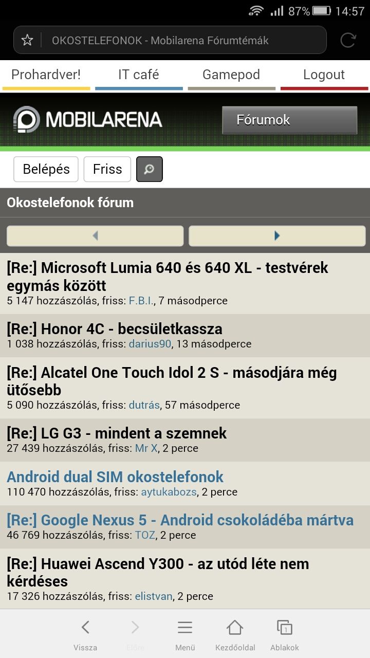

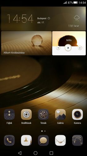

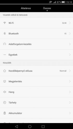

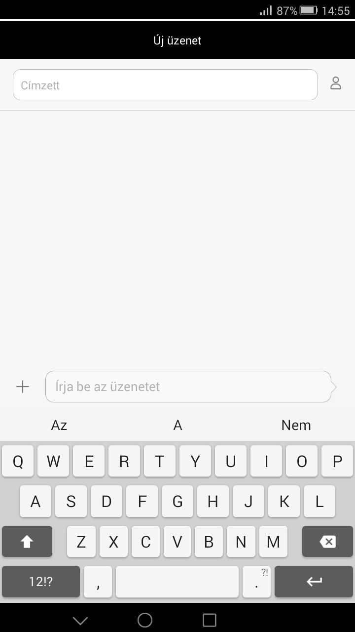

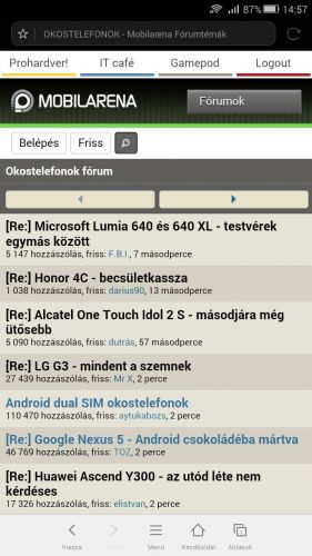

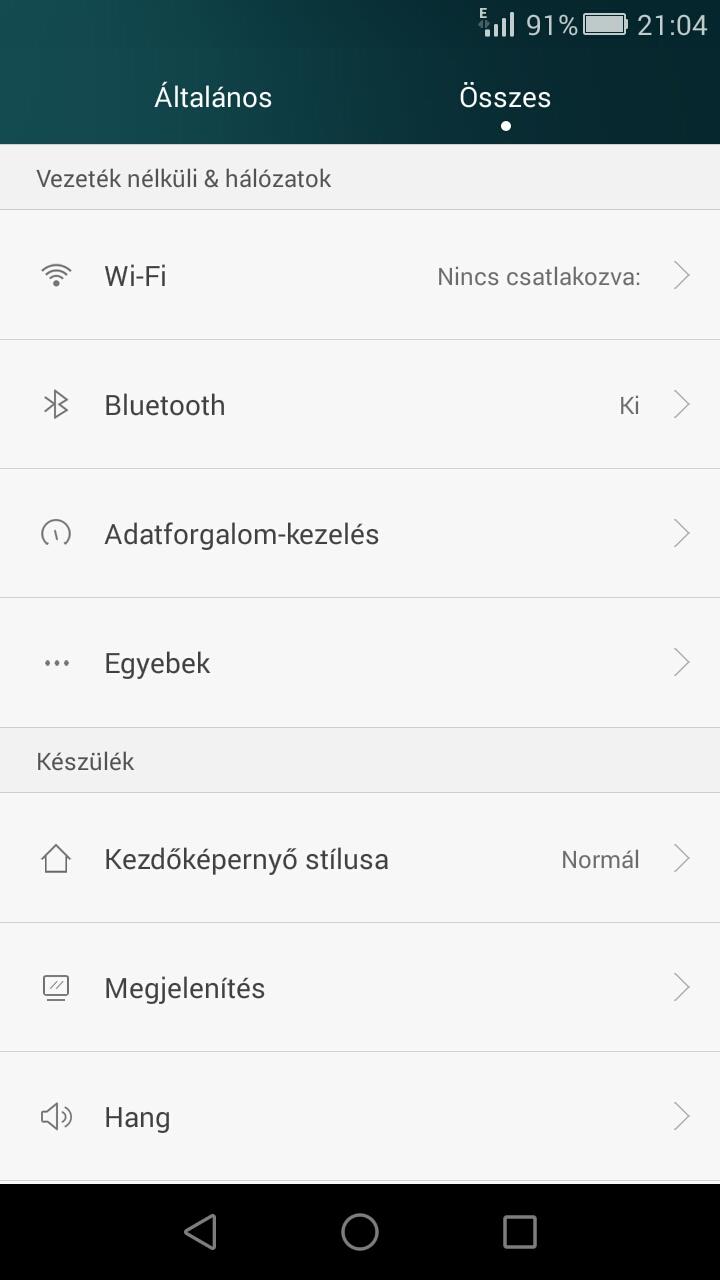

felraktam, es meg vagyok lepve, teljesen magyar, hihetetlen gyors, nem laggol es tele uj funkciokkal.
csak ajanlani tudom.
