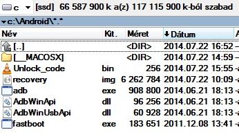

mellékeltem egy képet, h mi található a C:\android mappába hátha azzal van valami baj :\a telefont kikapcsoltam. hangerő le +bekapcs rámegyek a fastbootra utána bekapcs gomb ezután csatlakoztatom a géphez. azt jol csinálom? és utána nyitom meg a parancssort

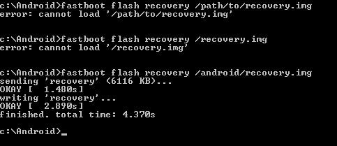

Megpróbáltam ma feltenni a ClockWorkMode Recovery Touch 5.8.0.9 -ot de nem ment fel ez sem.
Ugyan az volt a hiba mint a 4ext-nél:Main Version is older!
Update Fail!Ekkor a http://www.clockworkmod.com/rommanager-ról letöltöttem a 5.0.2.0-át, de ez már nem zip nanemimg file. Olvastam a tudástárba, hogy ezt meg flashelni kellene... Ha ugyan úgy flashelem mint azt a bizonyos.bin fájlt flashelem amit a HTC küldött a bootloader nyitásra úgy jó?
Volt egy mappa ahova bemásoltamadb.exe
fastboot.exe
AdbWinApi.dllfájlokat az abd mappáiból. ide kellett bemásolni az Unlock_code.bin fájlt is és beflashelni.
ha én ide beteszem a recovery.img fájlt akkor így tudom beflashelni?
fastboot flash recovery /C:android/recovery.img -
