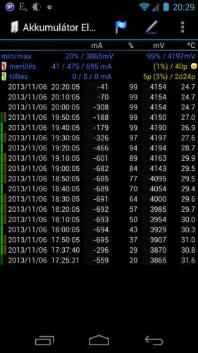

madrac
Ez jó. Akkor ez is biztos hogy gyorsabban tölt mint a gyári. Ugyanezt a 700mA-t lehet elérni a 0.7A-es töltővel is. Valószínűleg ennyire van lekorlátozva a készülék. Nálam 3,5 óra töltési idő helyett 2,5 óra, ha közbe nem használom, nyomogatom a telót. Szerintem ez elég számottevő különbség. De kipróbálhatod te is mindkét töltővel 0-ról 100-ra tölteni, a program úgy is naplózza az értékeket. Ha ki van rakva a widget, akkor biztos mindig fut, vagyis rögzít.
madrac
Milyen a töltő? Az is leszedhető adatkábeles? Úgy olvastam, hogy a kábel miatt korlátozódik le a töltő áram, hiába tudna a táp része több ampert is leadni. A kimondott töltő kábelnek más a felépítése.
Mérésre én a Battery Monitor Widget-et ajánlanám. Azt hiszem a bal alsó előzmények ikonra jön elő az a napló, hogy a beállított időközönként milyen adatokat rögzített. Nálam 10 percenként rögzíti az állapotot, szerintem az az alapbeállítás. A hozzá adott töltővel olyan 500 mA-el változik a töltöttség 10 percenként, a kamu töltővel 280-290-el, a 0.7A-es Camcung-al meg 700-al. Szóval én megbízom a programban. Fontos tudni, hogy 85-90% töltöttségtől felfelé egyre csökken a töltő áram, szóval annál kisebb szintről mérve ad hiteles infót mondjuk egy 10 perces mérés.

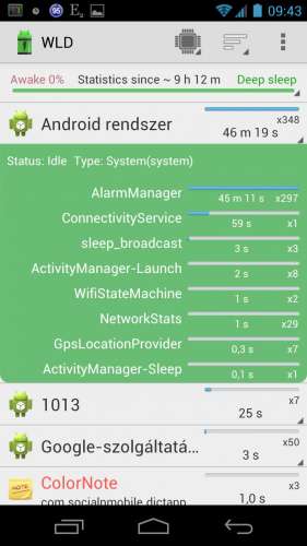

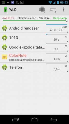

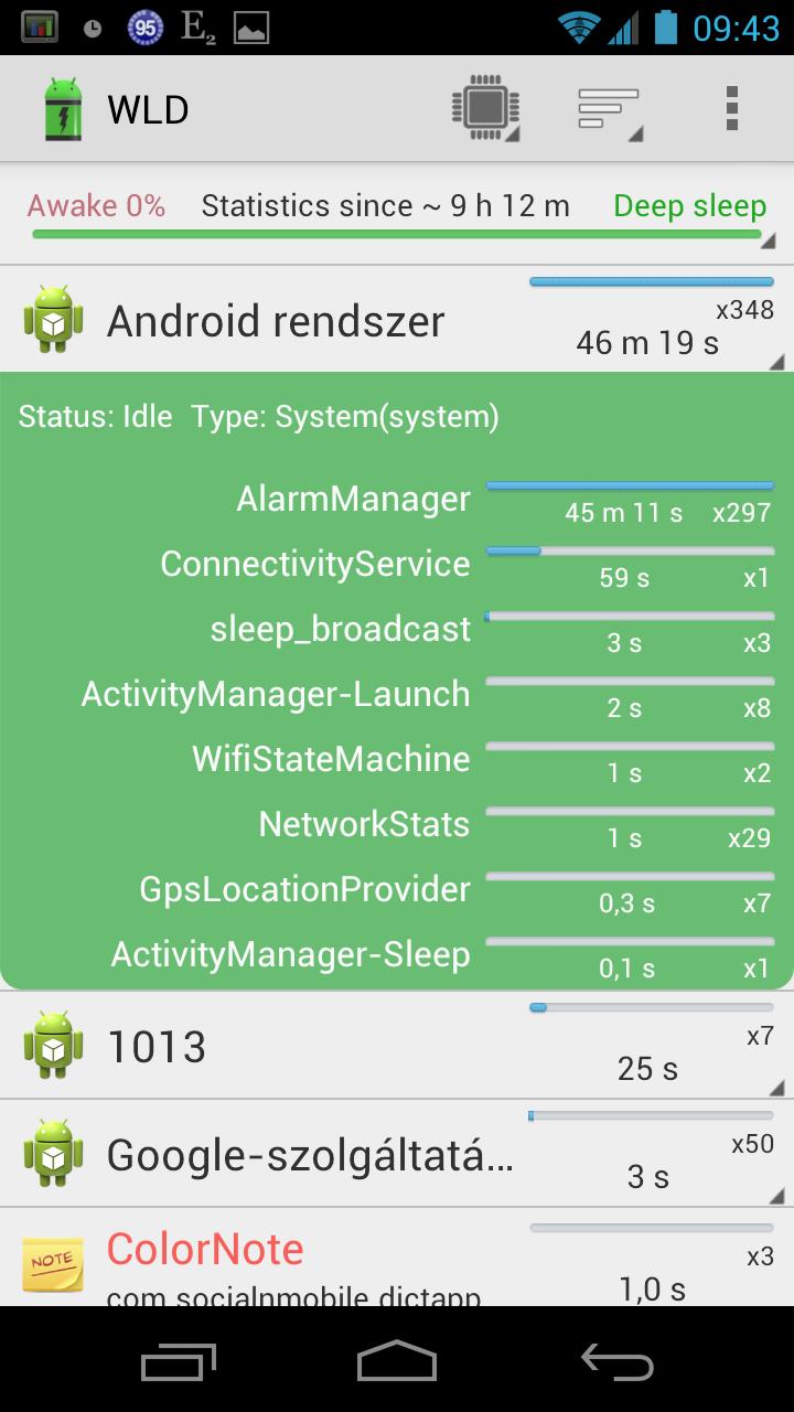

Szerintem tutira fogyaszt pluszban.
Ezért lenne jó pl. a taskerrel vagy az e-robottal kapcsolgatni. Sajnos nekem egyik se csinálja meg.
Most, hogy ez a rom bűne, vagy én bénázok valamit azt nem tudom, de pl. a wifit simán kapcsolja ki-be, ha pl elindítom a play áruházat, böngészőt, vagy amihez hozzárendeltem. -
Maximum1
Inkább a widgeteket és a mozgóhátteret felejtsd el.
Itt olvashatsz a lényeges fogyasztókról, de külső appokat pl.: greenpower és a többit nem ajánlom, csak a baj van velük.
Bízd az androidra, 4.x-től nem kell buzerálnom a telefonomat, nem úgy mint 1.5-töl 2.3.7-ig.Ahhoz hogy nyerj 30 perc aksiidőt, lekel mondanod sok mindenről ami az erénye egy ilyen telefonnak.
llll
Hát... hogy őszinte legyek én se tudom mi az. De így a neve alapján vmi rendszeralkalmazásnak tűnik. Amit nem ajánlott (és talán nem is lehet) eltávolítani. Ilyeneknél a fagyasztás a javasolt. Amit ki is próbálhatsz esetleg. Aztán ha vmi gubanc van legfeljebb kiolvasztod...de ezt előbb vki hozzáértőbb megint hagyja inkább jóvá
Viszont most hogy szóba került ránéztem én is és az aquamail nevű (a főzött romba szőtt nem is használt) telepített alkalmazás vmi 250-szer ébresztett...már repül is a telefonról.
