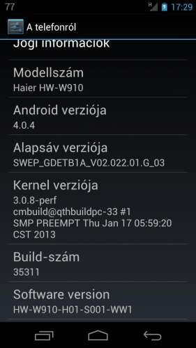

PcCar
Maximum1 #1573 üzenetére
Gyári 4.0.4-et használom.
37-es romban picit sok a kínai előre telepített felesleges alkalmazás,
két launcher, félig kínai keyboard, stb.
Autómata WCDMA/GSM módban ugyanúgy alig értenek páran.
Nem jön be a bal oldali visszalépés gomb.38-as jóval letisztultabb.
Keyboard probléma ismert, itt sem jó a WCDMA/GSM mód,
bal oldalon van a visszalépés, nem tetszett az akkuszint kijelzés,
így visszatettem a gyári romot, jelenleg ez jön be a legjobban. -
