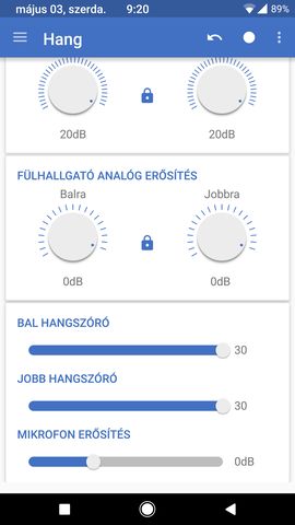

apaszka #5454 üzenetére
Szia, nagyon koszonom hogy igy korbejartad a kerdest. A kernelben nem allitottam a mikorofont v a hangszorokat mert csak rosszabb lett tole amimor meg korabban egyszer kiprobaltam. Az hogy neha visszhangzik picit az egy dolog az valoban vodafone hiba lehet. Sajna nekem a pure nexus.al nagyon eros visszhang jon a kihangositasnal es rontja az erthetoseget a normal hivasnal is amikor a fulemnel a telefon. Halozati problema ugyan nem kizarhato de tapasztalat alapjan ebben az esetben sajna nem az a hekyzet. Valahogy a pure nexus vmit elallit. Vagy build.prop v mashol van a hiba, esetleg hogy a verizon vendor.t kell flashelni annak ellenere hogy azt irjak mindenhol hogy teljesen mindegy melyik vendor.t rakja fel az ember. Meg egyszer kosoznom a segitsegedet, tovabb kell nyomozni. Kehet h kov pure nexus.al jo lesz mehet h nem
apaszka
apaszka #5453 üzenetére
Szóval!
Azt mondja a fiam lehetséges hálózati probléma is.
Egy másik szolgáltató sim-el ki kellene próbálni, hogy azzal is vizhangzik e?A hd hang bevezetésekor volt ilyen, de azóta nem hallottak ilyen gondról.
Persze szolgáltatók is tudnak hibát generálni....De érdekes , hogy a gyári rom-al jó neked ha jól értelmezem.
Szóval ?..... Kernel nincs el állítva? EX ben lehet a mikrofont állítani... -
eninek
apaszka #5451 üzenetére
Szia, nagyon koszonom hogy kiprobalod! Jo lenne a gyari rom.rol ujra pure nexus.ra visszamenni. Amugy a hiba a pure nexus kernellel es flash kernellel is elojott, szoval lehet nem kernel hiba. Az tuti hogy a hiba a legujabb 7.1.2-es pure nexus rom.nal elojon. Elotte nem tudom, en is viszonylag ritkan hasznalom a kihangositot de parszor most kellett es szornyu volt kb hasznalhatatlan a masik fel szamara aki folyanatosan sajat magat hallotta vissza
