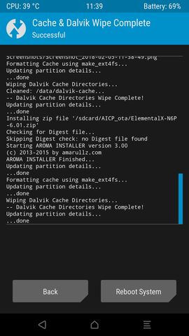

Csak nálam van olyan gebasz, hogy miután felraktam a 9.0 Ex romot, utána nem tudom olvasni a twrp-n belül a mappákat? Éppen ezért a frissítést sem tudtam telepíteni. (Factory Imageből újra kellett raknom a 8.1-et, utána újra flashelni a twrp-t, felmásolni a friss romot, és clean installal telepíteni.)
Próbáltam, hogy csak a twrp-t flashelem újra, de ugyanúgy semmi. Értelmetlen karaktersorozat van a belső tároló mappák helyein. -

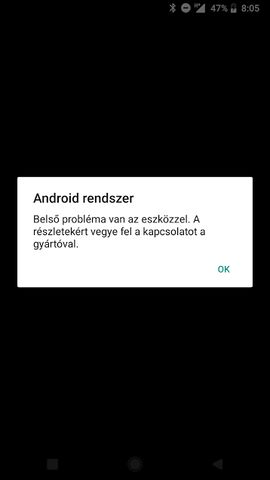

Tegnap is, tegnapelőtt és ma is.Mikor bootol, mikor egyet csippant, mit már majdnem elindul, újra csippant de folyamatosan és a kikapcs, vagy újra indít jön be de ugrál fel -alá de csak csipog.....
Amint a 2.ai rá van engedve semmi gond. Utána lévő egyik sem indul el.

Az előző törölve volt.
Így pc -n letöltöttem a 2.ait aztán recovery alatt a telóra , aztán flash.Szerencsémre simán indult utána. Gyors csináltam mentést, és a hívás után újra próbáltam. Újra letöltöttem és a saját ota programjából ráengedtem.
Ezt nem szeretem annyira mert más kernelt használok hozzá és kétszer kell így flashelni.
De mondom próba így.

Jól gondoltam, új vendor van, azért ír hibaüzenetet. Én flasheltem gépről a "fastboot flash vendor vendor.img" paranccsal a vendor, radio és bootloader img-ket is. TWRP alól is megy, csak nekem így most gyorsabb volt, mert gépen vagyok.
Innen letudod tölteni a legújabbakat: [link] -

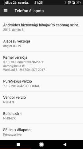

Az Elemental mentés nem csak a beállításait menti.
Egy 7.1 mentést próbáltam visszaállítani a 7.2-es ROM-on.
Nekem is csak a teljes újraflashelés segített, máshogy nem tudtam kihozni a bootloop-ból.Utána, már manuálisan beállítva a glassfish 1.2-t, jó lett.
A PureNexus 7.2 ROM 4 óra alatti kijelzőidejei felmentek 5-re, de 1x már volt 5.5 órám is.

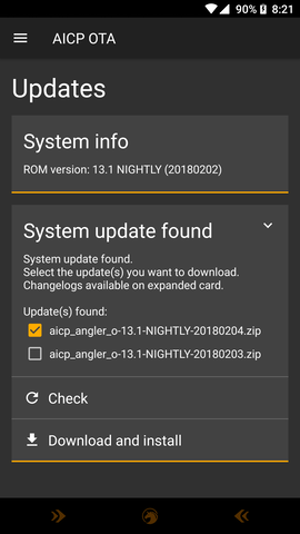

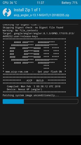

Más: Néztem a AICP romot, s láttam, először, 3 file-t kell adb-ből flash-alni, majd twrp (pedig a recovery-t nem flasheli, csak radio, vendor és még egy, most így nem emlékszem, de nem recovery), s utána mehet a zip. Akkor ennek tényleg ez a menete, akkor is, ha root és twrp már van.
Bocsánat a balga kérdésért, samsungon régen annyi volt, hogy zip fel recoveryből telepít, majd reboot, s általában root is volt már benne. Itt több helyen láttam utolsó lépéskén, vagy opcionális lehetőségként.
Az OTP appot nem próbáltam még, gondolom a simple-re gondoltok.
Szerk: mind2 app megy, gond nélkül. TWRP "sima", su fent.
