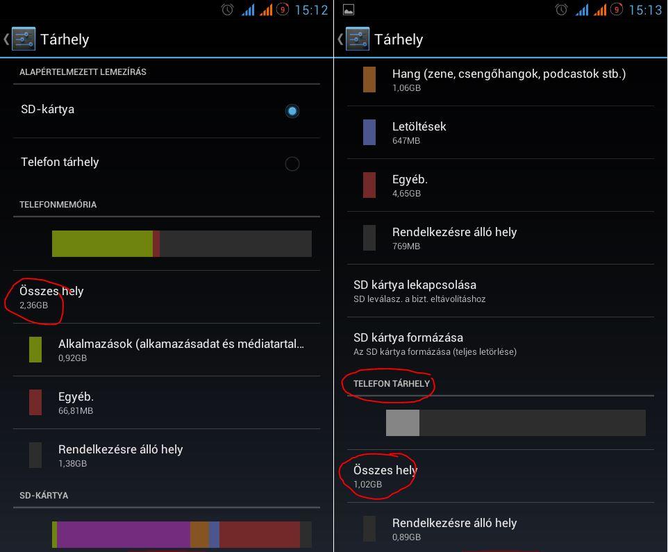

hoppá...
van egy kis érdekesség...
amellett, hogy megnöveltem a data méretét, megmaradt az 1 GB belső SD tárhelyem is...
Másoltam is rá 100mb adatot, hogy tényleg valós-e..
hihetetlen.. honnan lett +1GB hely???
ez csak akkor lehet, ha gyárilag nagyobb chip lett beszerelve a 997D-be, de nem lett használva... -

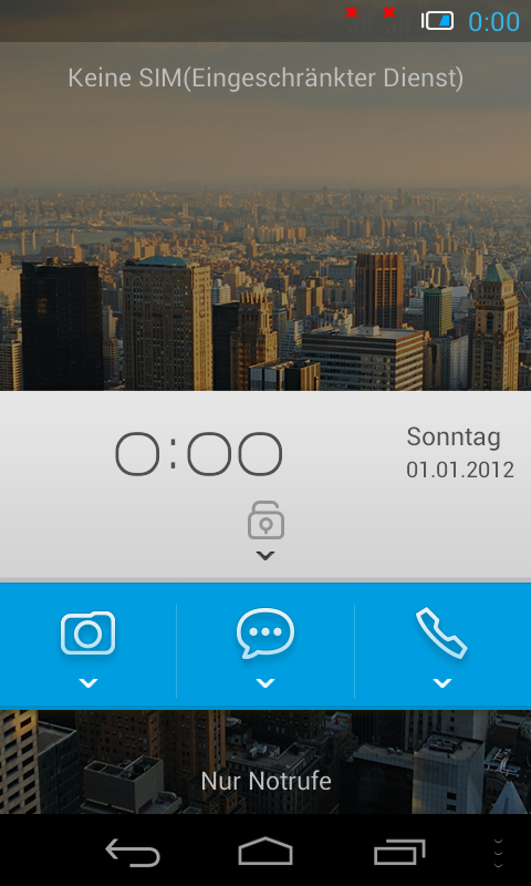

Na, megvan a bűnös...
A pro_info file tartalmazza a MAC és BT címeket...
Tehát a plusz teendő a következő:
Meg kell nyitni HEX editorral a német pro_info file-t és át kell írni benne a jelenlegi címeket... ezután mehet a telóra feltöltés és az OTU...Megosztom majd újra a német pro_info file-t úgy, hogy kinullázom benne a MAc és BT címeket...
imiadmin
imiadmin #5992 üzenetére
Közben már az egyik haver magyar 997D-jét is megfrissítettem Jelly Bean-re... szóval 2-ből 2 Siker..
Azt is mondhatnám, hogy megvan a megoldás...
Nagyon egyszerű: kell hozzá egy Flash Tool és egy német telóról származó pro_info image file.
A scatter és a német pro_info file-t felraktam ide: http://www.4shared.com/zip/Gef_ULiAba/997D_DE_pro_info.html
A FlashTool-ba be kell tallózni a scatter file-t, majd ott a pro_info file-t (csak azt!) és rá kell nyomni a Download-ra.
Ezután mehet az OTU ( ONE TOUCH Upgrade S 2.8.0 ).. és lám csodát.. már tölti is a hivatalos 4.1.1 -et!
FONTOS! Teljes Factory Reset történik a telón! Adatmentés szükséges (SuperBackup) ! (Az SD-n lévő adatokat nem bántja.)
Sok Sikert mindenkinek!
