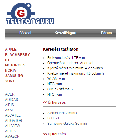

zizidor
zizidor #6576 üzenetére
Hát kérem, megtörtént, lecseréltem a mobilt.
Leírom mekkora balek vagyok, tanuljatok az én káromon!Olyan telefonra gondoltam, amit nem feltétlenül kell 1-2 év után lecserélni. Tulajdonképpen 4 fő szempont volt: normális méret, normális képernyő (nem TFT), és mivel ezek is kezdenek már terjedni, legyen LTE és NFC támogatás. Miután a 997D-re is a telefonguru segítségével bukkantam, most is ott kezdtem keresgélni.
A találatok közül az Idol 2 mini S 2-simes változata nem bővíthető, az LG F60 még meg sem jelent, a Galaxy S5 mini meg szimpatikus, bár nem éppen olcsó, gondoltam ezt úgysem fogom olyan hamar lecserélni. Több helyen is utánanéztem a műszaki paramétereknek. Volt ahol megjegyezték, hogy csak az LTE változatban van NFC, ezt nem egészen értettem, mivel az is fel volt tüntetve, hogy van LTE. Szóval minden stimmelt, sima ügynek tűnt. Megrendeltem, másnap hozta is a futár. Kellemesen gyorsan frissítette az alkalmazásokat, aztán használatba vettem. Minden ment rajta simán, de sem az LTE-t, sem az NFC-t nem tudtam előcsalogatni, még a letöltött kézikönyv alapján sem.
Google, keresgélés, olvasgatás, aztán anyázás. Nem is kicsit, ugyanis rá kellett jönnöm, jól megvezettek, ebben a típusban ugyanis egyik sincs, hiába írták annyi helyen. Gyakorlatilag összekeverték a G800F és G800H típusokat. Előbbi 1-sim kártyás és van benne LTE+NFC, utóbbi a dual simes LTE és NFC nélkül. Hát kurvára köszönöm, ez azért nagy pofátlanság volt. Gyakorlatilag vettem egy S4 minit, kicsivel jobb kijelzővel, jó drágán.
Azért utólag lementettem a forgalmazók weblapját, hogy legalább a tükörbe tudjak nézni, és elmondhassam hogy csak 50%-ban voltam barom. A G800H egyébként szép és gyors, jó képeket csinál, van jó nagy tárhely, szóval összességében tök jó, csak hát nem ennyiért!!!
Ja, a tanulság: Attól hogy sokan leírnak egy hülyeséget, attól még nem lesz igaz...

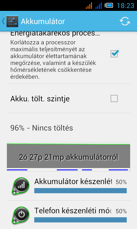

Bekapcsolás után nekem is 100-ról indul, most 3 óra alatt esett 92%-ra úgy, hogy beszéltem is rajta, meg navigáltam is, meg BT kapcsolat is volt, meg pár sms, szinkronizálás. Csak annyi a bajom vele, amit Logitech is írt, hogy a led nem kapcsol ki valami miatt 100%-nál, ha ki van kapcsolva a telefon. Mondjuk az, hogy 1,5 óra után 98%-on kapcsol be, az sztem simán lehet úgy is, hogy feltölt 100%-ra mondjuk fél óra alatt, majd abbahagyja, és 1 óra alatt esik 2%-ot álltában, nem?
Nekem most éjszakára bekapcsolt állapotban volt töltőn, reggel 100%-kal húztam le, majd újraindítottam, akkor 98%-kal bootolt be. Ekkor kikapcsoltam, visszatettem töltőre kb. fél órára, majd visszakapcsoltam, és 100%-kal indult. Ez csökkent mostanra 92%-ig, ami normális. -

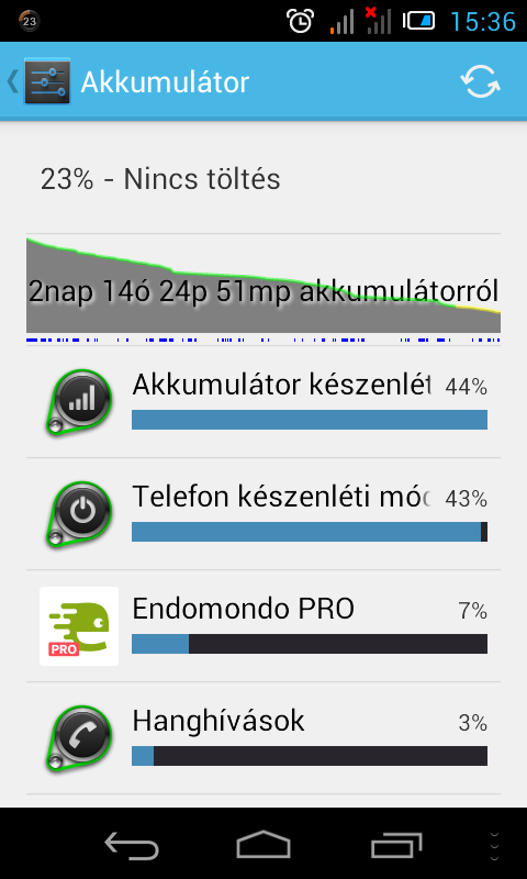

Nekem ma 6óra 39perc alatt 60%-ra zuhant le a töltés. A mai menü 2-3 óra zenehallgatás, kb. 1 óra wifi, a "Zájgó" is ment egy jó órát, plusz az asszony is szókeresőzött vagy 1,5 órát
telepítgetések, telefonálás, stb. Ha nincs nagy igénybevétel akkor 1,5-2 napot simán elketyeg, de volt már hogy 2,5 nap után jelzett hogy most már illő lenne tölteni. Nem használok semmilyen task managert vagy akku kímélő alkalmazást. Egyedül a JB-s processzor korlátozó akármi van bepipálva.

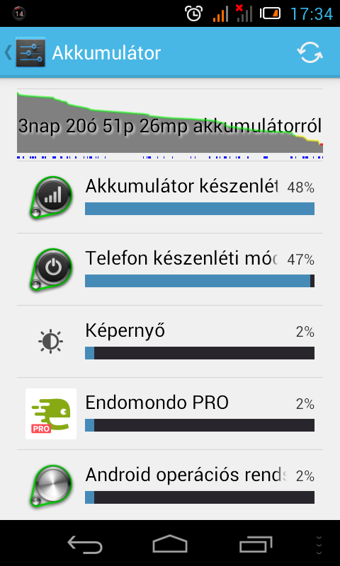

Átlagos használat mellet nekem az aksi 2 és fél napot bírja max.
Az én menetem a kövi:
Általában este teszem fel töltőre és teljesen reggelig rajtavan, így mikor leveszem a telót tuti 100% az aksi.
Ha leveszem és alvó módban van a teló akkor kb 3 óránként megy le 1%-ot. nekem úgy van beállítva a teló, hogy alvóban a wifit is kikapcsolja, és egyébként mobilnetett soha nem használok.
Viszont észrevettem azt, hogy ha reggel ugye 100%-osan elkezdek mondjuk wifin videót nézni, de nem veszem le a töltőről és úgy nézek vidit, akkor ez után amikor levettem jobban bírja a teló.
Ja és még mindig lemerítem a telót 5 százalék alá, és csak akkor teszem töltőre.
És még valami:
Próbáljátok ki úgy a fogysztást (én sokszor ezt csinálom), hogy mielőtt alvóba külditek a telefont nyomjátok meg azt a gombot ami előhozza az ezelőtt megnézett dolgokat. Remélem érthető... szóval a három fő gomb közül a jobb oldalit (a bal ugye a visszalépés a középső a mindenből kilépés). És amikor megjelennek azok a dolgok amiket megnéztél akkor jobbra vagy balra ki lehet húzni ezeket. Ha nem húzod ki őket akkor a ramban maradnak és így -gondolom én- az aksit is eszik.
Szóval az én aksimmal meg vagyok elégedve nagyon, ja és az aksim ~5 hónapos akárcsak a teló, ez is számít. -
