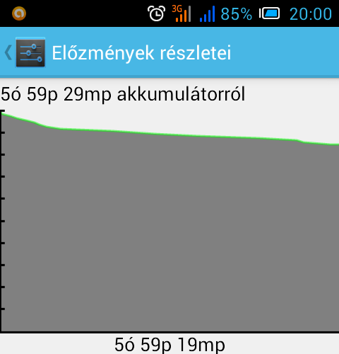

Wolflaci #6016 üzenetére
3 óránként 1%-ot? Most szivatsz? Ilyen fogyasztás mellett 12 napig is bírná töltés nélkül.
Amúgy azt figyeltem meg, hogy amikor számítógépről töltöm (max 0.5A), nem a saját töltőjével (2A), akkor nem bolondul meg annyira. Ma például 6 óra alatt 15%-ot csökkent, bekapcsolt mobilnet mellett, ami teljesen korrekt.

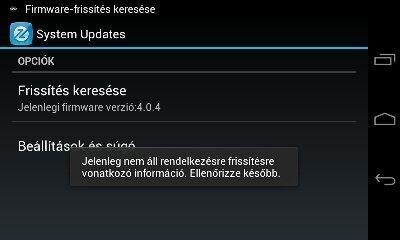

Wolflaci #5384 üzenetére
Ha használt készülék, és az előző tulajnál még megtalálta a FOTA az azóta visszavont frissítést, akkor az mindaddig ott is marad, amíg a FOTA cache-ét/adatait nem törlik. Szóval az "Elérhető frissítés" felirat és a Letöltés gomb a csomag mellett látszódhat úgy is, hogy valójában a szerveren már nincs fent. Ki kell pucolni a FOTA-t, és lecsekkolni utána, hogy talál-e valamit. Egyébként ahogy Nálad nincs, úgy nálam sem, a verzió nálam is a vBF7.
Ocsy
Wolflaci #5382 üzenetére
A telefon alapból 4.0.4-gyel jött ki 2012 őszén. Azóta három vagy négy 4.0.4-es frissítőcsomag jelent meg hozzá, a legutolsó a magyar készülékeknél a vB5Y, a németeknél a vBF7. verziószámú. Ezek azonban mindössze 45, illetve 25 megás frissítőcsomagok. 300 megás csak az első, OTA-n is elérhető JB (4.1.1) frissítés volt (utána jött egy sokkal kisebb második), ami mindkét korábbi 4.0.4-esre feltehető, legalábbis a német készülékeknél (értsd: a németeket nem kell vBF7-re frissíteni ahhoz, hogy a JB felmenjen rájuk). Tehát, ha 300 megás frissítést jelez ki a készülék, az csak JB lehet szerintem. Ami viszont nem lehet, mert visszavonták.
