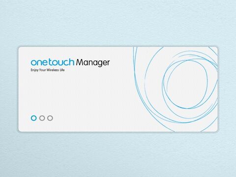

Ehhez a telefonhoz kellene most egy müködökepes (tehat egyenileg kiprobalt es müködökepes) USB-Driver windows10-re.
Esetleg egy Management program a telefonhoz, ha letezik egyatalan
