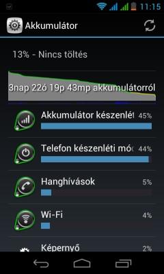

Abszolút egyetértek. Most, hogy szabin vagyok, nálam is hasonló a helyzet, nagyon nyugodt körülmények között elment közel 4 napot a telefon (meg is lett volna, ha nem dugom töltőre 2 órával korábban). Pedig volt benne bőven wifin böngészés, sőt bt-n való zenehallgatás is.
Ebben egyébként a frissítésnek tényleg nagy szerepe volt, azóta még jobb az üzemidő! Javaslom, hogy tegyétek fel.
