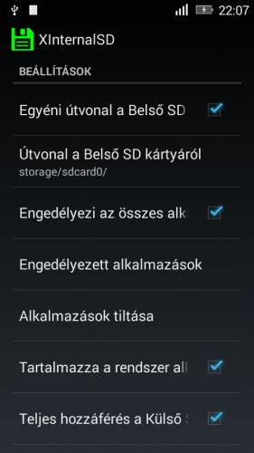

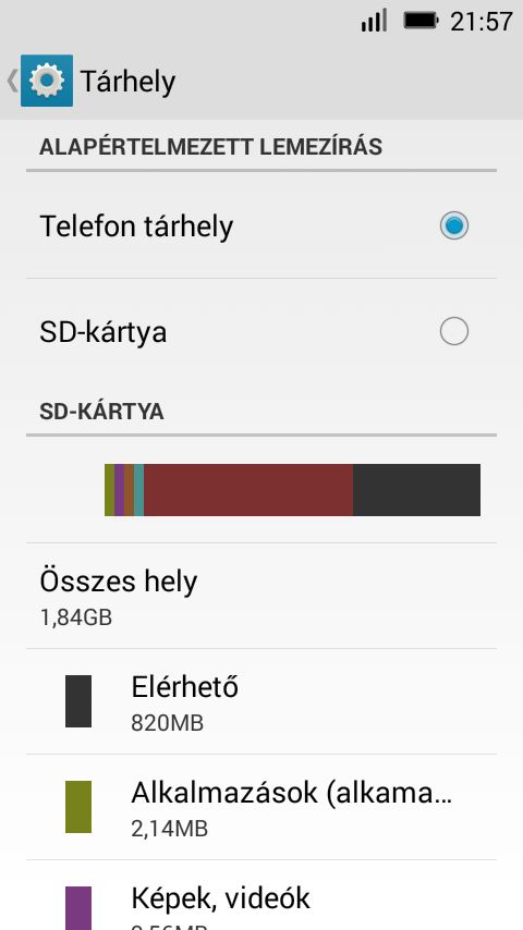

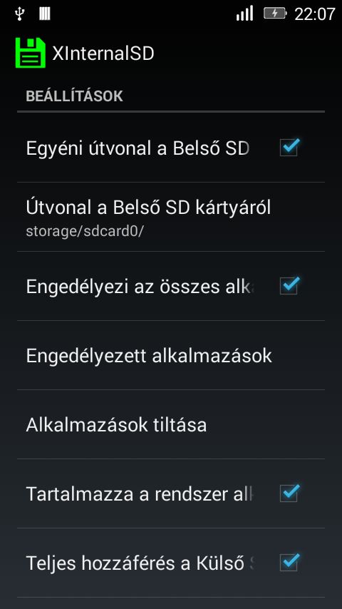

egabi71 #5697 üzenetére
Elsődleges tárhelynek ugye be van állítva az SD?
Xposed + XInternalSD -t próbáld meg. Lehet egyenként is engedélyezni.
Illetve még ott az SDFix is. Meg van még egy-két módszer, de azt még nem teszteltem, így nem ajánlom nyugodt szívvel. Pl. vold.fstab tárhely megcserélés.
#86973952
egabi71 #5693 üzenetére
Mivel töltesz le? Mert általában ez beállítható (gyártói szoftvertől függően).
Vagy Terminal Emulator -ban (vagy más módon) engedélyezni kell a közvetlen (/és teljes) SD -re írást. Ezt még nem próbáltam ki, de ma én is megnézem hogy működik.
