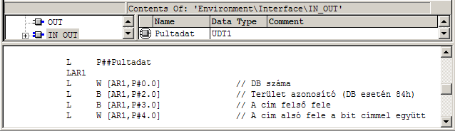

Dezsi82 #4965 üzenetére
Helló Dezsi82!
Ez így sajnos nem működhet, mert:
- UDT változó csak DB-ben lehet
- Az address regiszter 4 byte-os, a DB-n belül lehet csak címezni vele, a DB számát a tartalma nem címzi)Tehát ha #Pultadat egy paraméterben átadott UDT változó és pl. a DB1-ben van valahol, majd csinálsz egy ilyet:
L P##Pultadat
LAR1
L 1
T B[AR1,P#0.0]Akkor az 1-et nem a DB1 #Pultadat változód első byte-jába fogja tölteni (hanem a V stack területre).
Az ok az, hogy szerintem az L P##Pultadat eredményeképpen az accu1-ben az a cím lesz, ahol megtalálod a #Pultadat változót. Valahogy így:Ebből már össze tudsz rakni pár soros programot, ami megnyitja a DB-t és írja olvassa ahol kell.
DP_Joci
