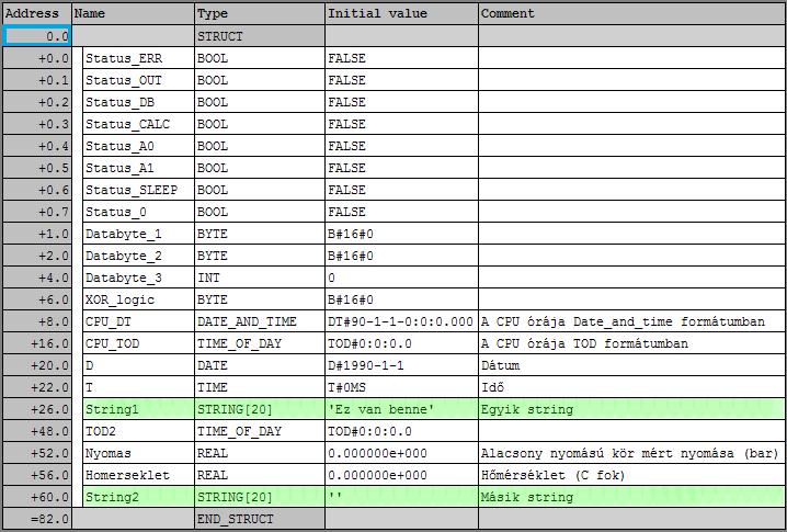

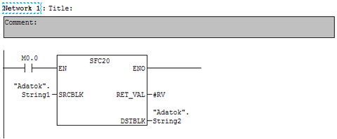

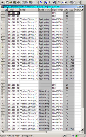

Szevasz tibi-d!
Én az SFC20 (BLKMOV)-ot javaslom.
Könnyebbséget jelent ebben az esetben hogy stringből stringbe kell másolni, hogy szimbolikusan is megadhatod a címeket.
Feltéve persze ha stringnek deklaráltad a DB-ben azt a két stringet.
Írok egy példát:Így néz ki a DB, amiben a két 20 karakter hosszú string van:
Itt mindenféle egyéb, jelen kérdés szempontjából lényegtelen dolog is van, de azt akartam hogy ne kizárólag csak a két string legyen a DB blokkban.
Így néz ki a másolás:
Persze megadhatod a közvetlen címet is, ami itt a forrás (SRCBLK) tekintetében DB1.DBX26.0 BYTE 22 lenne, a cél (DSTBLK) meg DB1.DBX60.0 BYTE 22.
A lényeg, hogy ha így adod meg, akkor tudnod kell, hogy a string 2 byttal hosszabb mint amennyi karaktert tud tárolni, m ert az első byte magadja a string hosszát, a második byte pedig hogy hány értékes karakter van benne.Itt látható a két string tatalma az SFC20 végrehajtása után.

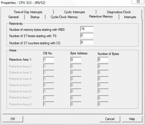

Szirty
A DB változó tartalma nem lesz határozatlan. Az inital value értéket kapja minden változó amikor először feltöltöd a PLC-re. Illetve amikor változót adsz hozzá a DB blokkhoz, akkor az újonnan hozzáadott változó az init value-t kapja.
Abban a CPU típusban amelyikben van nem retentív DB, bekapcsoláskor nem tudom milyen értéket vesznek fel a változók, de szerintem nullát.

Helló!
Én nem akartam kötekedni, csak szeretném megjegyezni, hogy az S7-300-as sorozaton belül jelentősebb eltérések vannak, nem csak az adatterületek méretében és a CPU sebességében!
Ráadásul még típuson belül is. Pl. CPU315-ből van vagy kilenc fajta.
Van olyan amelyiknél az összes DB retentív, van amelyiknél neked kell megmondani hogy melyik számú DB melyik kezdőcímétől hány byte adatot szeretnél megőrizni.
Van típus amelyiknél egy ilyen bejegyzés lehet, van amelyiknél 8 különböző DB területet adhatsz így meg.
Tehát még típuson belül is eltérhet a CPU memória koncepciója. Főleg amikor az egyikben RAM+elem van, a másikban meg MMC (flash) kértya.Ezeket a beállításokat a HW konfigban lehet megtenni a CPU tulajdonságainál.
Olyan eltérések is akadnak, hogy nem ugyanannyi run time meter van a CPU-ban, vagy bizonyos rendszerhívásokat nem ismer az egyik típus, másik meg ismeri.A 313-5BF03-0AB0 esetén az összes DB megőrzi a tartalmát kikapcsoláskor.
